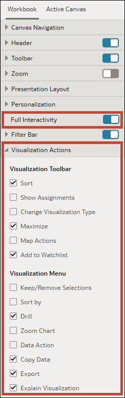

Angi visualiseringshandlinger for arbeidsboken i Presenter
Når du utformer en presentasjonsflyt, kan du velge hvilke visualiseringshandlinger du vil gjøre tilgjengelige for brukerne i en arbeidsbok. Du kan for eksempel angi at arbeidsboken inneholder elementer på verktøylinjen for visualisering for å sortere, maksimere eller legge til i visningslinje, og elementer på menyen for visualisering for å drille, eksportere til fil, sende som e-post, skrive ut eller kopiere data.
Visualiseringsegenskapene du angir i fanen Arbeidsbok, overføres til egenskapene for visualiseringshandlinger i det aktive lerretet. Du kan overstyre visualiseringsegenskapene fra fanen Arbeidsbok på hvilket som helst enkeltlerret. Se Angi valg på verktøylinjen for visualisering for lerreter i Presenter.
Alle valg for visualiseringshandlinger er nedtonet når valget Full samhandling er satt til Av. Se Aktivere eller deaktivere alle arbeidsbok- og lerretshandlinger i Presenter.
  1. Beveg musepekeren over en arbeidsbok på hjemmesiden, klikk på Handlinger, og velg deretter Åpne.
  2. Klikk på Presenter.
  3. Klikk på fanen Arbeidsbok på siden Presenter.
  4. Gå til delen Visualiseringshandlinger, og fjern merket for handlingene du ikke vil at brukerne skal utføre. Du kan også merke av for handlingene du vil at brukerne skal utføre.
  5. Klikk på Lagre.
Når du utformer en presentasjonsflyt, er alle filterlinje- og visualiseringshandlinger aktivert som standard. Du kan deaktivere og aktivere handlinger enkeltvis, eller du kan bruke valget Full samhandling til å aktivere eller deaktivere alle handlinger for lerretene i arbeidsboken.
Eksempler på filterhandlinger er å legge til filtre, fjerne filtre og endre valg for filterverdier. Eksempler på visualiseringshandlinger er å drille, eksportere og sortere etter en bestemt verdi.
Du kan deaktivere alle filter- og visualiseringshandlinger brukeren kan utføre på alle lerreter, ved å sette feltet Full samhandling til Av.
Hvis du setter feltet Full samhandling til , kan du angi individuelle filter- og visualiseringshandlinger for å angi hvordan du vil at brukeren skal samhandle med arbeidsboken og lerretene.
  4. Gå til feltet Full samhandling under Samhandling.
    • Velg Av hvis du vil deaktivere alle filter- og visualiseringshandlinger på alle lerreter.
    • Velg hvis du vil aktivere alle filter- og visualiseringshandlinger på alle lerreter.
  5. Klikk på Lagre.
  4. Opphev valget av alle brukerfiltervalg du ikke vil bruke, under Tilpasning, eller velg brukerfiltervalgene du vil bruke når brukeren åpner en arbeidsbok på nytt.
  5. Klikk på Lagre.
