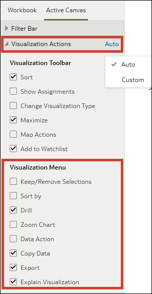

Angi valg på menyen for visualisering for lerreter i Presenter
Når du utformer en presentasjonsflyt, arver hvert enkelt lerret valgene på menyen for visualisering som du angir i fanen Arbeidsbok. Du kan bruke fanen Aktivt lerret til å angi hvilke valg på menyen for visualisering du vil angi for brukeren, for eksempel Drill eller Eksporter.
Visualiseringsinnstillinger du endrer i Presenter, lagres i på lerretet i presentasjonsflyten, og ikke på lerretet i Visualiser.
Alle valg for visualiseringshandlinger er nedtonet når valget Full samhandling er satt til Av i fanen Arbeidsbok. Se Aktivere eller deaktivere alle arbeidsbok- og lerretshandlinger i Presenter.
  1. Beveg musepekeren over en arbeidsbok på hjemmesiden, klikk på Handlinger, og velg deretter Åpne.
  2. Klikk på Presenter.
  3. Hvis presentasjonsflyten inneholder flere lerreter, går du til bunnen av siden Presenter og klikker på lerretet du vil endre brukerhandlinger for.
  4. Klikk på fanen Aktivt lerret på siden Presenter.
  5. Rull til delen Meny for visualisering, klikk for å skjule handlingene du ikke vil at brukerne skal utføre fra menyen for visualisering, eller klikk for å legge til handlingene du vil at brukerne skal utføre fra menyen for visualisering.
  6. Valgfritt: Klikk på Egendefinert, og klikk deretter på Automatisk for å tilbakestille alle visualiseringshandlinger til standardinnstillingene du har angitt i fanen Arbeidsbok.
  7. Klikk på Lagre.
