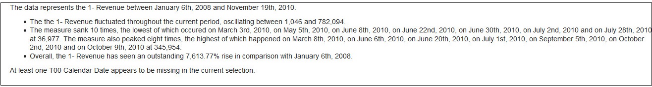

Hvis du for eksempel oppretter en arbeidsbok med Eksempelsalg, drar dato/klokkeslett-dimensjonen T00-kalender og målingen 1-omsetning til lerretet og deretter velger visualiseringen Språk - fortellende, ser du følgende bekrivelse:

Funksjonene for beskrivelser på naturlig språk er et resultat av integrasjonen av Oracle Analytics Cloud med Yseop, en teknologipartner innen kunstig intelligens.
