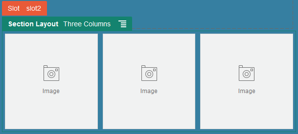

Deloppsett
Et deloppsett organiserer automatisk innhold som blir lagt til i det, og det gjør det enklere for en bidragsyter å legge til innhold uten å bruke tid på å formatere det på siden. Et deloppsett kan for eksempel organisere innhold automatisk i flere kolonner eller i en loddrett liste. En bidragsyter til et område kan legge til ett eller flere deloppsett i et spor slik at innholdet blir organisert.
I tillegg til de leverte oppsettene kan en utvikler opprette andre deloppsett som kan løse bestemte oppsettproblemer eller forenkle utformingen for bidragsytere. En temautvikler kan til og med bygge deloppsett i et spor i et sideoppsett. Se Utvikle oppsett.
