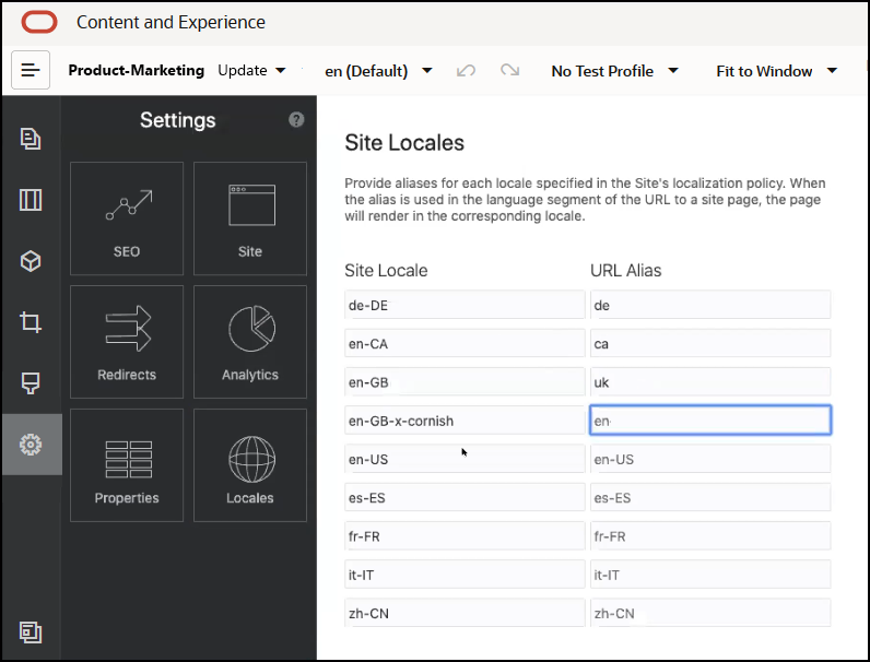

Du kan enkelt fastsette et alias for regionale innstillinger som brukes i en område-URL under kjøring og i forhåndsvisning av kjøretiden. Dette er spesielt nyttig hvis organisasjonen bruker egendefinerte regionale innstillinger, som kan være lange og gi kompleksitet til en URL-adresse.
https://example.com/site/BlogSite/en-GB-x-cornish/home.htmlHvis du legger til en alias, kan du omdirigere til en enklere URL-adresse:
https://example.com/site/mysite/en/home.html
Åpne et område for redigering.
Klikk på
i sidelinjen, og klikk deretter på Regionale innstillinger.
Det blir vist en liste over alle regionale innstilinger som er brukt i området, ved siden av de tilsvarende feltene for URL-adresse og Alias.
Angi et alias ved siden av områdets nasjonale innstillinger som du vil ha en alias for. Klikk på Lukk og deretter på Lagre.
Hvis du vil forhåndsvise aliaset som brukes i URL-adressen under kjøring, klikker du på ![]()
Når du publiserer oppdateringen, blir endringene publisert og tatt i bruk.
