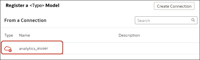

  2. (W Oracle Analytics) Na stronie startowej kliknąć menu strony Ikona wielokropka "Menu strony", wybrać Zarejestruj model/funkcję, po czym wybrać Modele OCI Vision.
  3. W oknie dialogowym "Rejestrowanie modelu Vision" w obszarze Z połączenia kliknąć połączenie, które zostało utworzone na etapie Tworzenie połączenia z dzierżawą Oracle Cloud Infrastructure.
    Zostaje wyświetlona lista dostępnych modeli.
