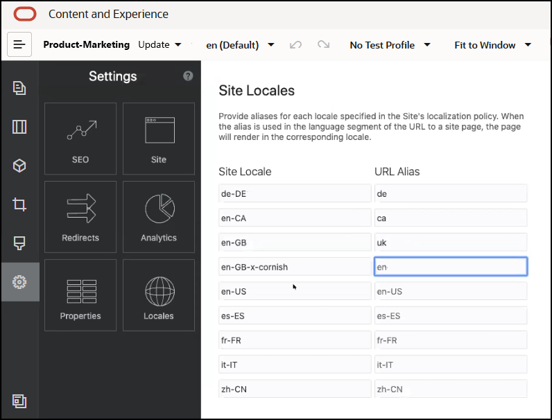

Z łatwością można ustawić alias ustawień narodowych, które są używane w adresie URL serwisu w trybie wykonawczym i w podglądzie trybu wykonawczego. Jest to szczególnie przydatne, jeśli organizacja używa niestandardowych ustawień narodowych, które mogą być długie i zbyt złożone dla adresu URL.
https://example.com/site/BlogSite/en-GB-x-cornish/home.htmlDodając alias, można przekierować do prostszej formy adresu URL:
https://example.com/site/mysite/en/home.html
Otworzyć serwis do edycji.
Kliknąć na ikonie
na pasku bocznym, po czym nacisnąć przycisk Ustawienia narodowe.
Lista wszystkich ustawień narodowych używanych w serwisie jest wyświetlana obok odpowiednich pól aliasu adresu URL.
Podać alias obok każdego narodowego ustawienia serwisu, które ma mieć alias, po czym nacisnąć kolejno przyciski Zamknij i Zapisz.
Aby uzyskać podgląd aliasu używanego w adresie URL w trybie wykonawczym, kliknąć na ikonie
Gdy aktualizacja zostanie opublikowana, zmiany zostaną opublikowane i udostępnione do użycia.
