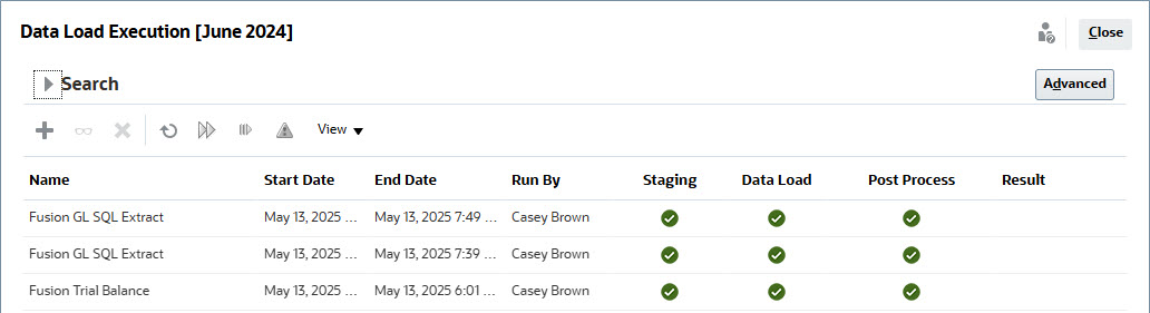

    A caixa de diálogo Execução de Carga de Dados contém um histórico de cargas de dados, relatando a data de início, a data de término, o usuário que a executou, o status, o resultado e o modo selecionado na Definição de Carga de Dados. O relatório de status exibe subprocessos e os status de cada um.
    Caixa de diálogo Execução de carga de dados
    • Preparação—O processo de preparação extrai saldos do sistema de origem, atribui o ID do perfil e o tipo de saldo e armazena os saldos em uma tabela temporária. Na tabela intermediária, existe uma relação de um para um para saldos no sistema de origem (nenhum resumo ocorreu). A tabela intermediária é atualizada com todo o carregamento de dados; saldos de cargas anteriores não são mantidos.
    • Carregamento de Dados—O processo de carga resume os saldos por perfil, tipo de saldo, bucket de moeda e código de moeda, e carrega os saldos no Account Reconciliation. Esses saldos são permanentemente armazenados, mas serão atualizados se saldos alterados forem importados no futuro.
