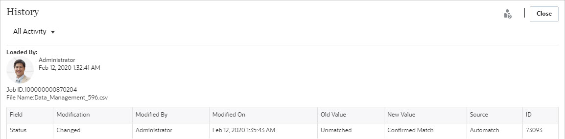

Exibição de Informações de Importação de Transação

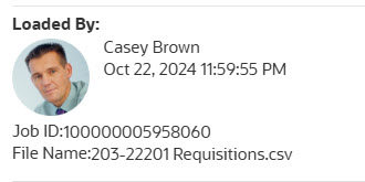

O histórico de auditoria para uma importação de transação no histórico de auditoria. As informações de importação de transação incluem:
Informações de importação de transação
Histórico de Auditoria Descrição
Carregado por: Administrador O usuário que carregou a transação
Jan 19, 2019 às 10:00 A data e a hora da carga
ID do Job : 1000034566 Número do ID do Job que está executando a carga
Nome do Arquivo: Data Management_1107.csv Nome do arquivo importado

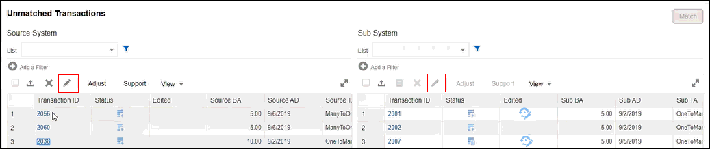

Exibição do Histórico de Auditoria na janela Sem Correspondência

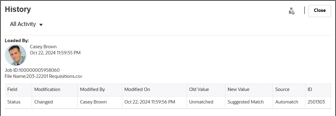

Em Transações sem Correspondências, você pode acessar o histórico de auditoria para ver as alterações nas transações Editadas e as alterações do status Sem Correspondência para outro status.
Para exibir o histórico de auditoria na janela Sem Correspondência:
  1. Selecione qualquer ID de Transação que tenha um link.
  2. A caixa de diálogo Histórico mostra que o status da Correspondência é alterado para um ID de Transação que foi modificado como resultado de uma Correspondência Automática. O antigo valor era Sem Correspondência, e o novo valor é Correspondência Sugerida.
    histórico de auditoria na janela Transações sem Correspondência

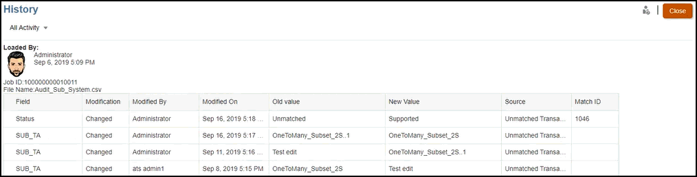

  3. A seguir, apresentamos um exemplo de trilha de auditoria que mostra as suas alterações de edição para um ID e Transação específico.
    Histórico de auditoria mostrando edições

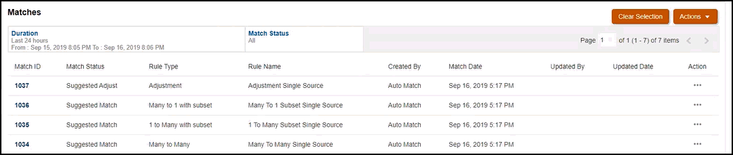

Exibição do Histórico de Auditoria na janela Correspondências
Para exibir o histórico de auditoria na janela Correspondências:

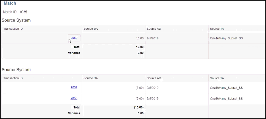

  1. Abra a guia Correspondências da caixa de diálogo Correspondência.
  2. Abra qualquer correspondência selecionando o ID da Correspondência.
  3. A caixa de diálogo Correspondência é exibida, e você pode clicar em um ID de Transação para ver o histórico de auditoria.

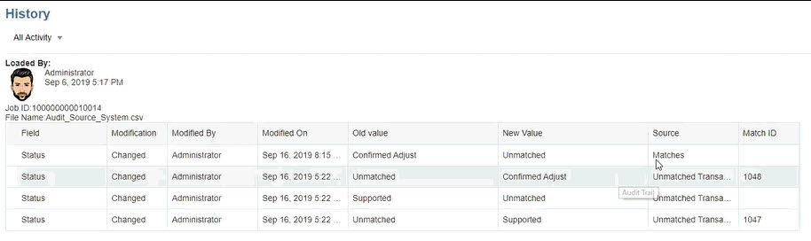

  4. Clique no link do ID da Transação. Isso vai levá-lo ao histórico de auditoria.

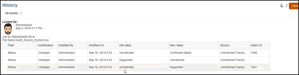

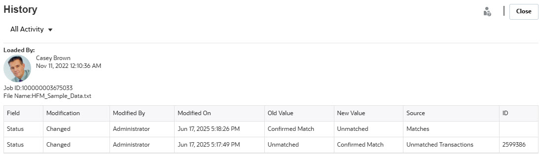

    O histórico de auditoria acessado na janela Correspondência
    Isso mostra as alterações no status de correspondência, quem realizou a modificação, a data e o horário, além dos valores novo e antigo. Também mostra a origem da alteração, que significa onde a ação foi realizada na Correspondência de Transações. Nesse exemplo, a origem da alteração foi a janela Transações sem Correspondência.

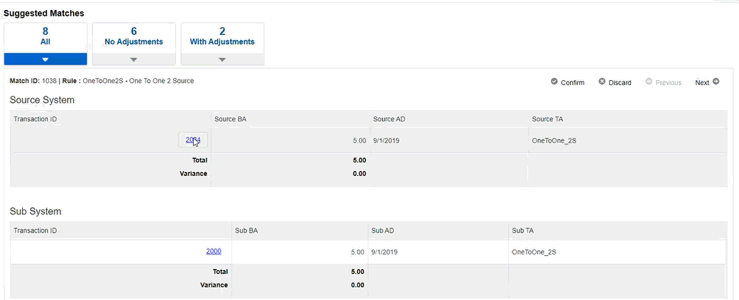

Exibição do Histórico de Auditoria nas Correspondências Sugeridas
Para exibir o histórico de auditoria em Correspondências Sugeridas:
  1. Abra a guia Correspondências Sugeridas da caixa de diálogo Correspondência.
  2. Clique no link de um ID de Transação para ver o histórico da auditoria.
    Tela Correspondência Sugerida

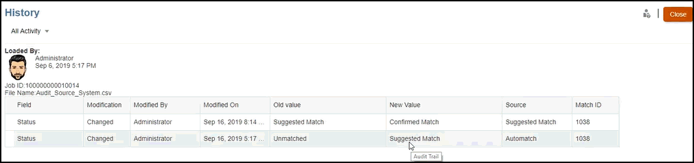

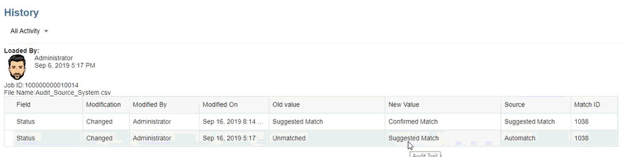

  3. Você pode ver o histórico de auditoria indicando a alteração no status de Sem Correspondência para Correspondência Sugerida e de Correspondência Sugerida para Correspondência Confirmada.
    Correspondência sugerida do histórico de auditoria

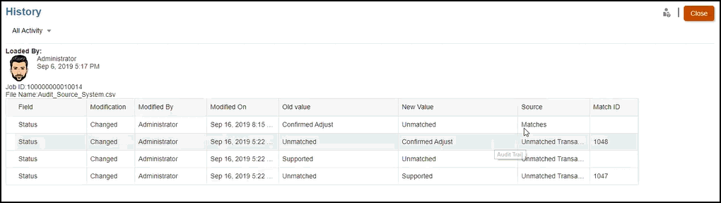

Exibição do Histórico de Auditoria na janela Ajustes
Para exibir o histórico de auditoria na janela Ajustes:
  1. Abra qualquer ajuste em Detalhes do Ajuste.
  2. Clique no link de qualquer ID de Transação.
    Histórico de auditoria de ajustes
Quando ajustes reversos são criados, registros de auditoria são criados tanto para o ajuste original quanto para o ajuste reverso.
