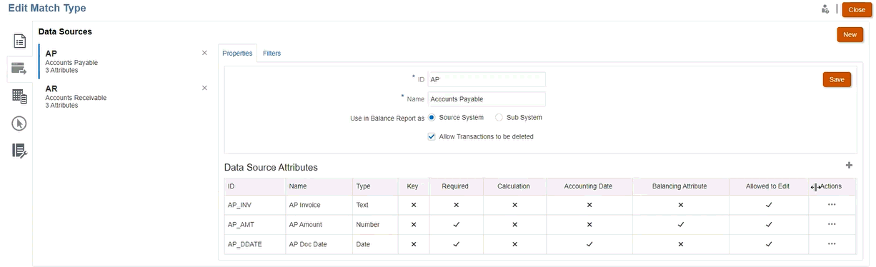

  1. Em Início, selecione Aplicativos e Tipo de Correspondência.
  2. Clique no ID do tipo de correspondência necessário para abrir a caixa de diálogo Correspondência. Verifique se o tipo de correspondência está no status Pendente para que você possa fazer uma alteração. Em seguida, clique em Salvar.
  3. Selecione a guia Origens de Dados e, em seguida, selecione a origem de dados desejada.

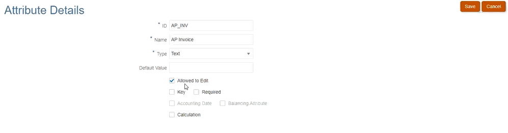

  4. Na guia Propriedades, selecione o atributo de origem de dados para o qual deseja permitir a edição clicando em Ações ao lado dele. Em seguida, selecione Editar na lista suspensa. A caixa de diálogo Detalhes do Atributo é exibida.
  5. Marque a caixa de seleção Permitido Editar e clique em Salvar.
    Agora você pode permitir a edição de vários atributos em uma origem de dados, mas ela só pode ser feita um atributo por vez.
  6. Altere o status do tipo de correspondência para Aprovado.

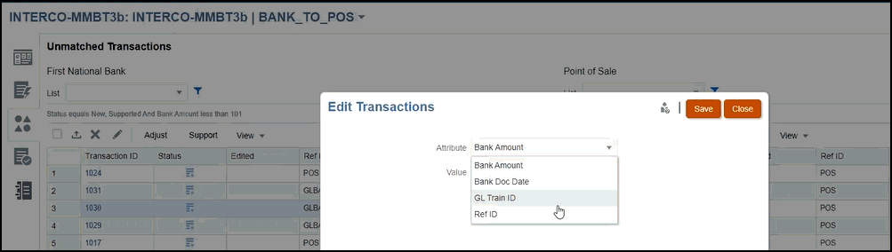

  2. Na guia Transações sem Correspondência, selecione uma ou mais transações que você deseja atualizar e clique no ícone Editar.
  3. A caixa de diálogo Editar Transações é exibida, com apenas os atributos permitidos por um administrador para serem editados.
  4. Selecione um atributo, e você poderá fazer uma alteração no campo Valor. Em seguida, clique em Salvar.
    No caso de atributos de grupo, você pode atualizar somente o atributo principal. Os valores de outros atributos de membro são atualizados com base no atributo principal selecionado. Selecione a chave necessária e clique no ícone Editar para exibir a caixa de diálogo Editar Transações. Clique no ícone Valor e selecione o atributo principal necessário na caixa de diálogo Selecionar.
  5. Clique em Sim para continuar e fazer essa alteração. Em seguida, feche essa caixa de diálogo e retorne à caixa de diálogo Transações sem Correspondência Observe que, como você fez uma edição, há uma marca de seleção no campo Editado para essa transação.
