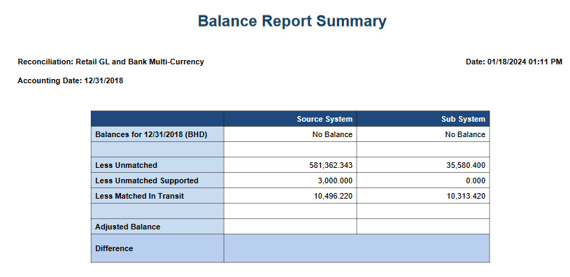

  4. Clique em Ações e em Resumo do Relatório de Saldo para gerar o relatório. Este exemplo mostra um relatório de saldo com uma Diferença de zero, que é a meta.
    exemplo de um relatório de saldo com uma diferença de zero.
