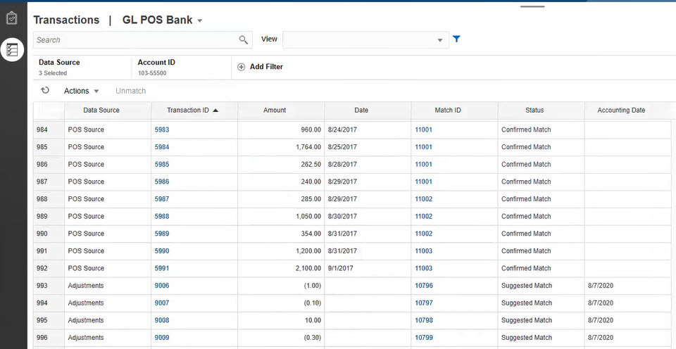

  3. Para filtrar com facilidade os registros desejados, use o campo Pesquisar. Você pode pesquisar em todos os atributos na grade abaixo, com exceção dos saldos de Origem e Subsistema, das datas e de qualquer coluna baseada em ícone. Por exemplo, seria possível pesquisar a palavra "Ajustes" para ver todos os registros que têm Ajustes no nome.
    Também é possível usar a capacidade de filtragem específica para acessar determinadas listas de reconciliações clicando no ícone Filtro ao lado do campo Pesquisar. Em seguida, defina os filtros desejados.

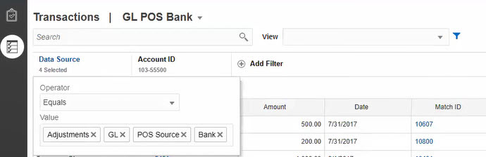

  4. Clique em Origem de Dados para adicionar origens de dados e/ou Ajustes à lista.
    Por padrão, a primeira origem de dados no tipo de correspondência é exibida. Você pode selecionar uma ou mais origens de dados. Também é possível selecionar Ajustes para exibir os detalhes dos ajustes.
    Lista suspensa Origem de dados

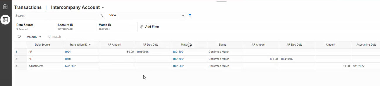

    • Se o nome ou o tipo de dados do atributo de balanceamento for diferente nas origens de dados selecionadas, uma coluna separada será exibida para o atributo de balanceamento de cada origem de dados. Consulte a imagem a seguir na qual Ajustes e duas origens de dados, AP e AR, estão selecionadas. O nome do atributo de balanceamento é diferente nestes objetos. Portanto, a lista de transações mostra colunas separadas para Valor de AR, Valor de AP e Valor.
      Figura 10-1 Lista de Transações Quando o Nome do Atributo de Balanceamento é Diferente nas Origens de Dados
      Lista de transações com nomes de atributo de balanceamento diferentes
