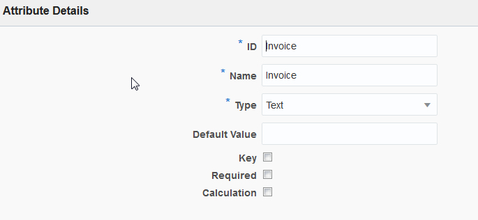

Exemplos de Atributo
Estes são alguns exemplos de atributos comuns:
Texto
Exemplo de tipo de atributo

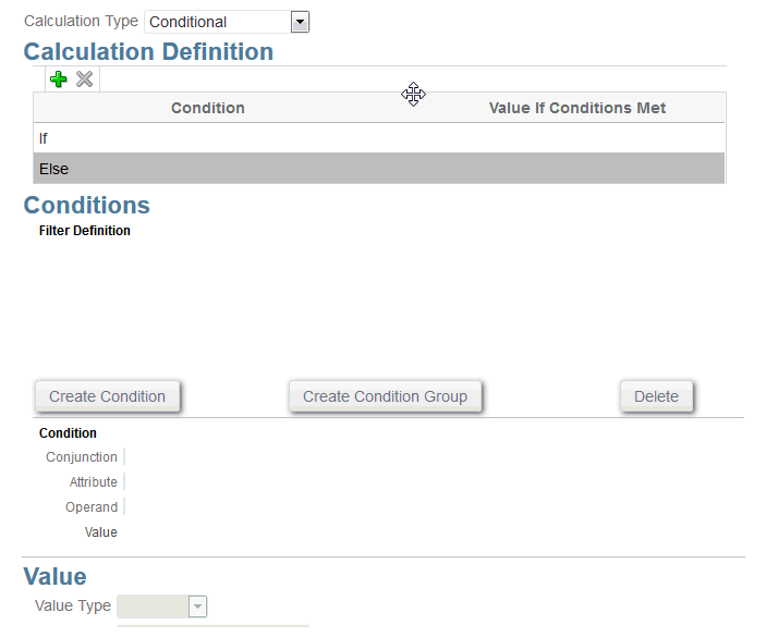

Exemplo de Tipo de Cálculo Condicional
Exemplo de atributo calculado condicional
