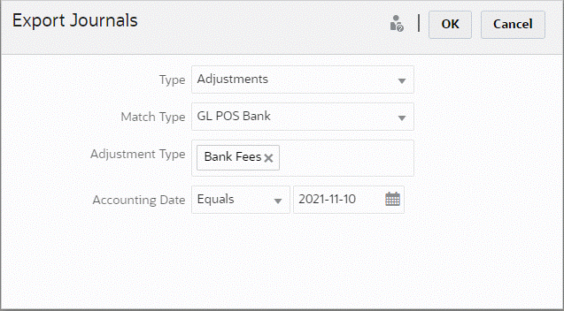

  3. Em Ações, selecione Exportar Lançamentos.
    Caixa de diálogo Exportar Lançamentos
  4. Em Tipo, selecione Ajustes.
  5. Selecione o Tipo de Correspondência.
  6. (Opcional) O Tipo de Ajuste exibe os tipos de ajuste disponíveis para o tipo de correspondência selecionado na etapa anterior. Selecione um ou mais dos valores exibidos. Se você não selecionar um valor, o padrão usado será Todos.
  7. (Opcional) Especifique a Data de Contabilidade.
    Os operadores disponíveis para filtragem são Igual, Anterior, Entre e Posterior. Selecione o operador necessário para a comparação de datas e, em seguida, use o Seletor de Data para selecionar as datas. Se você não especificar nada, o padrão usado é Todos (todas as datas).
  8. Clique em OK.
