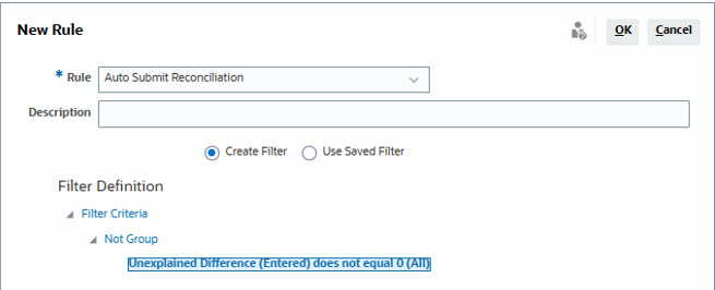

Exemplo: Definição de Regras
Você deseja criar uma regra de perfil que envia automaticamente uma reconciliação caso a diferença não explicada para todas as moedas seja zero.
Observe que durante a filtragem de um atributo com um tipo de origem Saldo e com várias moedas, uma condição de filtro retornará Verdadeiro se qualquer uma das moedas corresponder à condição de filtro. Por exemplo, um filtro com Atributo definido como Diferença Não Explicada (Informada) e Moeda definida como Todas retornará Verdadeiro se a reconciliação tiver uma diferença não explicada de 0 USD, 0 GBP e 100 EUR. Isso ocorre porque a diferença não explicada é zero para pelo menos uma moeda.
Para definir um filtro que retorne Verdadeiro somente quando Todas as moedas forem zero, o filtro deverá detectar quando não houver casos em que qualquer uma das moedas não for zero. Você pode conseguir isso usando o operador Não em um grupo de condições, com uma condição filha Diferença não explicada não é zero para Todas as moedas. Se qualquer uma das moedas não for zero, a condição filha será avaliada como Verdadeira, mas a condição do grupo pai com o operador Não alterará esse valor para falso. Da mesma forma, se todas as moedas forem zero, a condição filha será avaliada como falsa, mas a condição do grupo pai será avaliada como verdadeira.
Para definir uma regra de perfil que enviará automaticamente uma reconciliação somente se a diferença não explicada para todas as moedas for zero:
  1. Na guia Regras do perfil, clique em Adicionar para criar uma nova regra.
  2. Em Regra, selecione Enviar Reconciliação Automaticamente.
  3. Na seção Definição de Filtro, clique em Criar Grupo de Condições.
  4. Em Conjunção, selecione Não.
  5. Clique em Criar Condição.
  6. Em Origem, selecione Saldo.
  7. Em Atributo, selecione Diferença Não Explicada (Informada).
  8. Em Operador, selecione Não é Igual.
  9. Em Valor, digite 0.
  10. Em Moeda, selecione Todas.
    Este exemplo cria uma regra para enviar uma reconciliação automaticamente quando a diferença não explicada para todas as moedas for zero.
