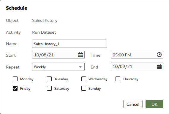

Programar uma Recarga do Conjunto de Dados
Você pode criar uma programação ocasional ou repetitiva para recarregar os dados de um conjunto de dados no cache.
Programe uma recarga de um conjunto de dados para se certificar de que o conjunto de dados é recarregado regularmente de forma automática e de não ter que se lembrar de recarregá-lo manualmente. Além disso, você pode programar a recarga de um conjunto de dados para momento mais convenientes que não interrompa nem confunda autores ou consumidores de pastas de trabalho.
Você não poderá programar uma recarga (ou seja, a opção Nova Programação não será exibida no menu Ações Opção do menu de ações para listar coisas que você pode fazer) se:
  • Um conjunto de dados contiver apenas tabelas definidas como Ativa.
  • Um conjunto de dados usa apenas arquivos.
  • Um conjunto de dados usa uma conexão do Oracle EPM Cloud ou Oracle Essbase.
As tabelas do conjunto de dados com o campo Acesso a Dados definido como Ativo não são incluídas no recarregamento. Consulte Especificar se uma Tabela de Conjunto de Dados Está Armazenada no Cache ou Ativa.
  1. Em sua home page, clique em Navegador Ícone do navegador usado para exibir o Navegador e, em seguida, clique em Dados.
  2. Clique na guia Conjuntos de Dados.
  3. Passe o cursor do mouse sobre o conjunto de dados que deseja recarregar, clique em Ações Opção do menu de ações para listar coisas que você pode fazer e clique em Nova Programação.
  4. Especifique quando e com que frequência você deseja que o recarregamento do conjunto de dados seja executado.
  5. Clique em OK.

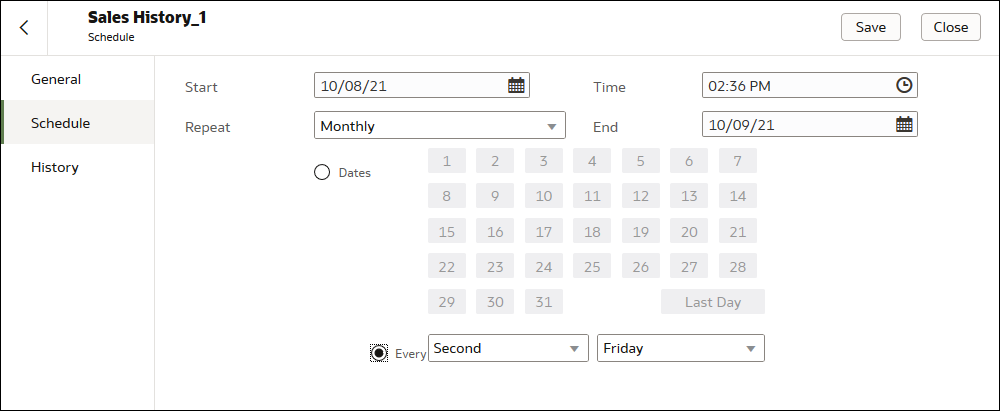

Modificar uma Programação de Recarga do Conjunto de Dados
Você pode alterar os detalhes de uma programação de recarga do conjunto de dados. Por exemplo, quando e com que frequência você deseja que a recarga do conjunto de dados seja executada.
Você pode modificar as programações de recarga de conjunto de dados que cria. Você não pode acessar e modificar programações de recarga de conjunto de dados que outros usuários criam. Administradores com a atribuição de Administrador de Serviços do BI e usuários que receberam permissões de Leitura/Gravação ou Controle Total para o conjunto de dados podem modificar suas programações.
  3. Localize o conjunto de dados cujas informações de programação deseja modificar, clique em Inspecionar e clique em Programações.
  4. Clique no nome de uma programação e, na caixa de diálogo Programação, clique na guia Programação.
  5. Atualize os detalhes da programação.
  6. Clique em Salvar.
