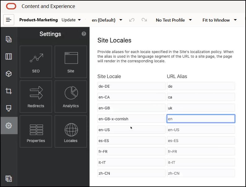

Você pode definir facilmente um alias para configurações regionais que seja utilizado no URL de um site no runtime e na visualização do runtime. Isso será útil especificamente se sua organização usar configurações regionais personalizadas que podem ser grandes e adicionar complexidade a um URL.
https://example.com/site/BlogSite/en-GB-x-cornish/home.htmlAdicionando um alias, você pode redirecionar para um URL mais simples:
https://example.com/site/mysite/en/home.html
Abra um site para edição.
Clique em
na barra lateral e depois clique em Configurações Regionais.
Uma lista de todas as configurações regionais usadas no site é exibida ao lado dos correspondentes campos de Alias de URL.
Digite um alias ao lado da configuração regional de cada site que deverá ter um alias, clique em Fechar e depois em Salvar.
Para visualizar o alias usado no URL no runtime, clique em ![]()
Quando você publica a atualização, as alterações são publicadas e colocadas em uso.
