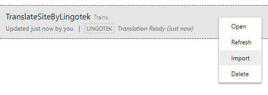

Se a tradução tiver sido feita de forma manual ou automática, importe o pacote de tradução finalizado.
Na página Jobs de Tradução, clique em Importar.
O status da importação aparece acima do banner. Você pode ver os detalhes do job clicando em Detalhes.
Importar um Pacote Traduzido de um Conector de Tradução
