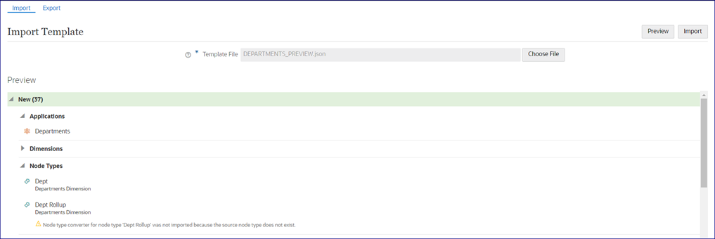

Visualização de Importações de Modelos
A visualização de uma importação de modelo permite identificar os objetos no arquivo de modelo e determinar quais serão adicionados, modificados, inalterados e ignorados pelo processo de importação. Se houver problemas com algum objeto no arquivo de modelo, a visualização da importação permitirá identificar esses problemas e tomar as medidas corretivas antes que o modelo seja importado.
Use os filtros de status de visualização para identificar possíveis problemas com o arquivo de modelo antes de importá-lo:
  • Sucesso: O objeto está projetado para ser importado do arquivo da importação sem nenhuma alteração.
  • Aviso: O objeto está projetado para ser importados, mas será alterado do arquivo de importação para importá-lo.
  • Erro: O objeto não está projetado para ser importado.
Clique em Fazer Download botão download para fazer download dos resultados da visualização em um arquivo Excel. O arquivo contém uma guia Resumo com informações sobre a visualização, como o timestamp, o nome do arquivo e as opções de visualização, bem como uma guia Visualização de Importação que contém as informações de visualização para a importação do modelo. A guia de visualização é classificada por resultado de visualização e, em seguida, por tipo de objeto.

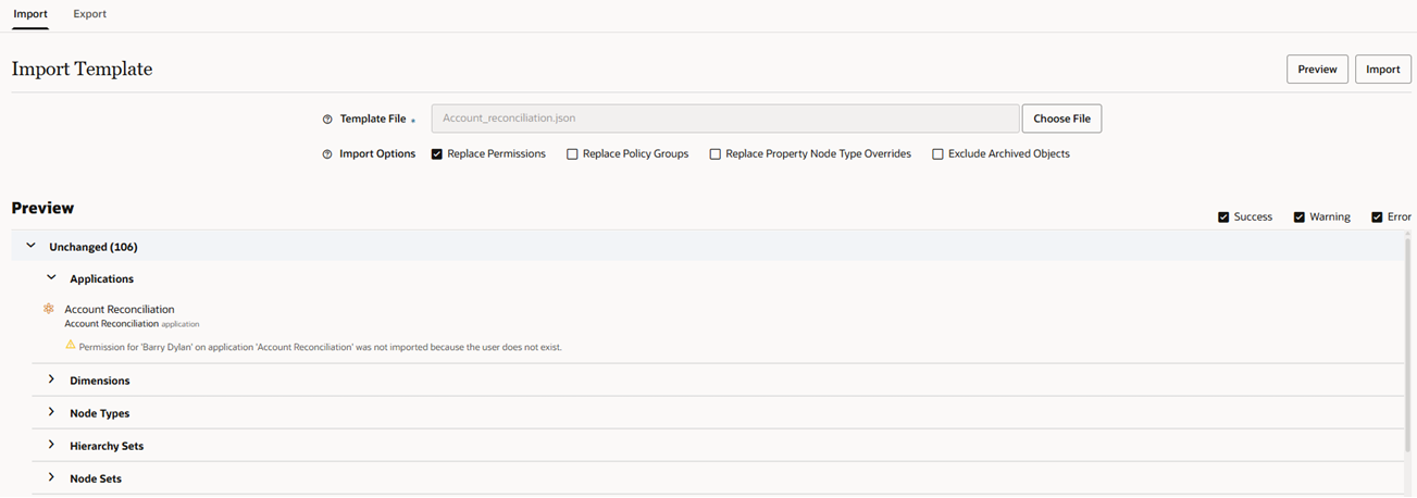

No exemplo a seguir, a visualização indica que uma permissão para Barry Dylan não será importada porque o usuário não existe no ambiente de destino. Você deve adicionar o usuário no ambiente de destino para importar as permissões para esses usuários.

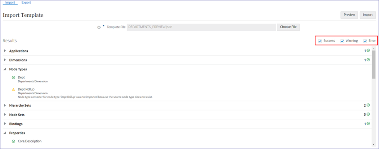

Revisão de Resultados de Importação
Depois de executar a importação do modelo, revise os resultados para identificar o status de cada um dos objetos no arquivo de modelo:
  • Sucesso: O objeto foi importado do arquivo de importação sem nenhuma alteração.
  • Aviso: O objeto foi importado, mas ele foi alterado no arquivo de importação para ser importado.
  • Erro: O objeto não foi importado.
Você pode habilitar e desabilitar cada um desses filtros para ver apenas os objetos que têm um status específico. Por exemplo, você pode exibir apenas os objetos que têm avisos ou erros.
Clique em Fazer Download botão download para fazer download dos resultados da importação em um arquivo Excel. O arquivo contém uma guia Resumo com informações sobre a importação, como o timestamp, o nome do arquivo e as opções de importação, bem como uma guia Resultados da Importação que contém os resultados da importação do modelo. A guia de resultados é classificada por tipo de objeto.

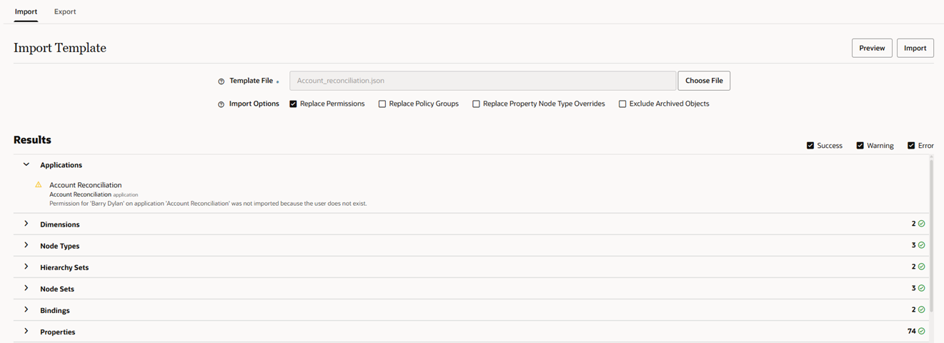

No exemplo a seguir, a permissão para Barry Dylan no modelo não foi importada porque o usuário não existe no ambiente de destino.
