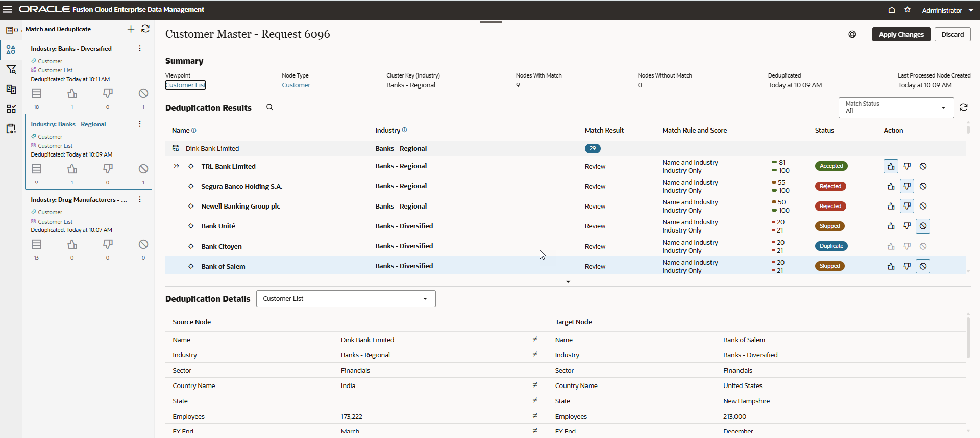

Depois que você executa uma correspondência, a tela exibe os candidatos da correspondência:
Workbench de eliminação de duplicidades, conforme descrito nas seções abaixo
A tela contém as seguintes seções:

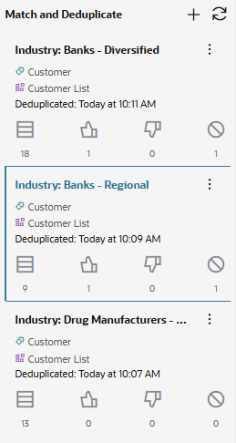

Painel de Conjunto de Resultados da Eliminação de Duplicidades
Painel de Conjunto de Resultados da Eliminação de Duplicidades para eliminar duplicidades
O painel de Conjunto de Resultados da Eliminação de Duplicidades exibe os conjuntos de resultados da eliminação de duplicidades das correspondências executadas para a solicitação por propriedade de clustering ou data de criação do nó (se você estiver eliminando duplicidades de vários pontos de vista ou tipos de nó). Clique em um conjunto de resultados da eliminação de duplicidades para alternar a exibição para as correspondências da propriedade de clustering ou da data de criação.
Os conjuntos de resultados da eliminação de duplicidades são mantidos quando você sai do workbench de correspondência (quando você retorna à exibição da solicitação ou fecha o ponto de vista, por exemplo).
Cada conjunto de resultados da eliminação de duplicidades exibe o número total de nós correspondidos que têm candidatos de correspondência, bem como o número de nós correspondidos com candidatos de correspondência aceitos, rejeitados e ignorados.
Você pode executar as seguintes ações neste painel:
Seção Resumo
Seção de resumo, conforme descrito abaixo
A seção Resumo exibe o ponto de vista, o tipo de nó e a chave do cluster (para eliminações de duplicidades baseadas em chave do cluster) ou a data de criação do nó (para eliminações de duplicidades baseadas na hora) usados para a correspondência, o número de nós correspondidos no ponto de vista (com e sem correspondência), a data e hora de execução do processo de eliminação de duplicidades e a data de criação do último nó a ser processado. Clique no ponto de vista ou no tipo de nó para inspecionar o objeto.
Cada conjunto de resultados da eliminação de duplicidades é específico para um ponto de vista, um tipo de nó e um valor de chave do cluster ou uma data de criação do nó. Então, se o ponto de vista tiver nós com valores diferentes de chave do cluster, será necessário executar correspondências separadas para cada valor de chave do cluster a fim de ver os candidatos da correspondência de cada valor.

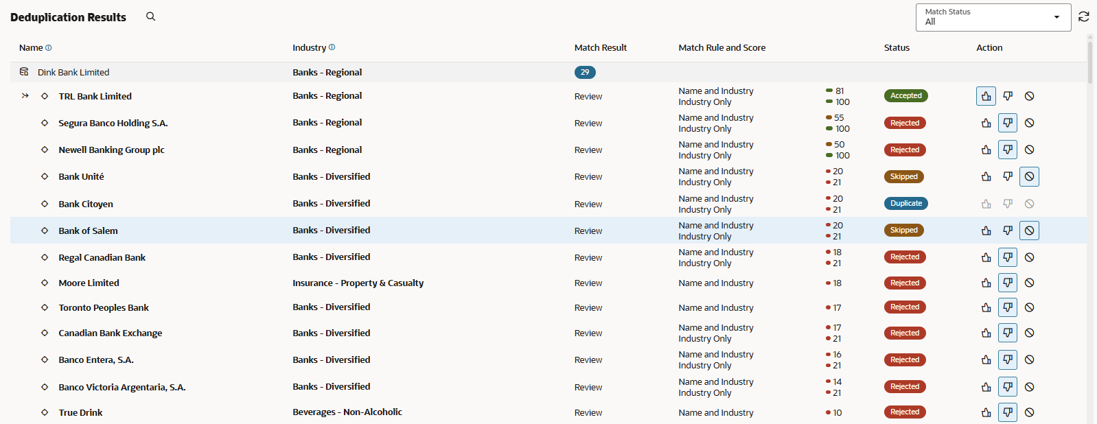

Seção Resultados da Eliminação de Duplicidades
seção resultados da eliminação de duplicidades, conforme descrito abaixo
A seção Resultados da Eliminação de Duplicidades exibe os candidatos da correspondência no conjunto de resultados da eliminação de duplicidades selecionado e permite aceitar, rejeitar ou ignorar correspondências. Em operações de eliminação de duplicidades usando chave do cluster, a chave do cluster é exibida. Outras propriedades usadas na regra de correspondência são destacadas em negrito.
Se um candidato atender aos critérios de várias regras de correspondência, apenas um resultado será retornado para esse candidato com as regras de correspondência associadas exibidas. A pontuação de correspondência de cada regra também é exibida. Por exemplo, na captura de tela acima, o candidato TRL Bank Limited atende aos critérios de duas regras de correspondência: Name and Industry e Industry Only.
Se uma regra de correspondência for igual ou inferior ao Limite de Excluir Automaticamente, o candidato da correspondência não será exibido nos resultados da eliminação de duplicidades.
A seção Resultados da Eliminação de Duplicidades contém as seguintes informações:
  • Nó Correspondido: O conjunto de resultados é agrupado pelos nós correspondidos (ou seja, os nós da origem de dados que estão sendo avaliados). Os nós correspondidos são exibidos com um ícone de origem de dados ícone de origem de dados e destacados com um plano de fundo cinza. A coluna Resultado da Correspondência de cada nó correspondido exibe o número de resultados da correspondência encontrados.
    No exemplo acima, a primeira linha com o nome "Dink Bank Limited" é o nó correspondido.
  • Candidatos da Correspondência: Os candidatos da correspondência são exibidos em uma linha recuada abaixo de cada nó correspondido. Candidatos da correspondência são os nós que estão sendo usados para comparação com base nas regras de correspondência. Eles são exibidos com um ícone de nó ícone de nó. Os seguintes detalhes de cada candidato são exibidos. (A coluna Exemplo mostra os valores correspondentes da captura de tela de exemplo acima.)
    Coluna Descrição Exemplo
    Nome A propriedade Nome do candidato da correspondência.
    Se a propriedade Nome foi usada para a correspondência um ícone de informações será exibido no cabeçalho da coluna.
    Os candidatos da correspondência incluem TRL Bank Limited, Bank of Salem e Moore Limited, entre outros.
    Propriedade de Clustering (somente eliminação de duplicidades baseada em chave do cluster) O valor da propriedade de clustering usado na eliminação de duplicidade. Industry
    Propriedades adicionais usadas para a correspondência Se outras propriedades, além do Nome, forem usadas nas regras de correspondências, elas serão exibidas como colunas com um ícone de informações no cabeçalho da coluna. Industry
    Em cada nó correspondido, exibe o número de correspondências.
    Nos candidatos da correspondência, exibe Revisar, indicando que um nó no tipo de nó foi identificado como possível correspondência do nó correspondido.
    A linha do nó correspondido exibe 29. As linhas dos candidatos da correspondência exibem Revisar na coluna Resultado da Correspondência, indicando que foram identificadas como possíveis candidatos da correspondência.
    Regra de Correspondência e Pontuação Exibe as seguintes informações:
    • O nome da regra de correspondência para o tipo de nó e a origem de dados
    • O nível de confiança de cada candidato da correspondência, conforme indicado por uma pontuação numérica e um medidor em barra colorido.
    Para obter mais informações sobre a pontuação de correspondência, consulte a pergunta frequente Como as pontuações de correspondência são calculadas e como usá-las?
    As três primeiras regras de correspondência Industry Only exibem níveis de confiança de 100, indicando que os candidatos correspondem totalmente aos critérios das regras de correspondência. Os outros candidatos exibem números inferiores, indicando um nível menor de confiança, visto que eles correspondem somente a alguns critérios das regras de correspondência.
    Os candidatos exibem números variados para a regra Name and Industry, de acordo com o número de caracteres compartilhados no nome entre o nó correspondido e os candidatos da correspondência.
    Status Exibe as seguintes informações:
    • Pendente: Nenhuma ação foi executada no candidato da correspondência.
    • Aceito: O candidato foi aceito como uma correspondência.
      Quando um candidato da correspondência é aceito, todos os outros candidatos do item de solicitação com status Pendente são automaticamente atualizados para o status Rejeitado.
    • Rejeitado: O candidato da correspondência foi rejeitado porque você aceitou outro candidato da correspondência ou porque você o rejeitou.
    • Ignorado: O candidato da correspondência foi analisado e marcado como ignorado. Quando você marcar um candidato como Ignorado, da próxima vez que executar uma correspondência para o mesmo tipo de nó e origem de dados, ele será apresentado novamente para revisão e você poderá executar uma ação nele.
    • Duplicado: O candidato da correspondência é um nó correspondido que já foi aceito como duplicata de outro nó no ponto de vista da solicitação.
    O TRL Bank Limited foi Aceito, enquanto Bank Unite e Bank Salem foram Ignorados.
    O Bank Citoyen foi marcado como Duplicado. Isso significa que ele já foi aceito como nó duplicado na solicitação.
    Ação Permite aceitar, rejeitar ou ignorar um candidato da correspondência. Consulte Análise dos Resultados da Eliminação de Duplicidades e Aplicação de Alterações. Os botões Aceitar, Rejeitar e Ignorar são exibidos para cada candidato da correspondência.

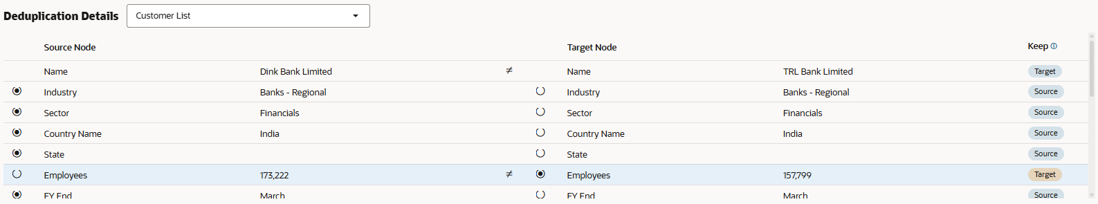

Detalhes da Eliminação de Duplicidade
Tela de detalhes da correspondência, conforme descrito abaixo
A seção Detalhes da Eliminação de Duplicidade exibe as propriedades do nó correspondido (origem) e do nó candidato da correspondência (destino) em um layout lado a lado para que você possa compará-las.
Use o menu suspenso a fim de selecionar o ponto de vista (e o pai, em pontos de vista de hierarquia) para o nó de origem.
Se o nó correspondente tiver valores de relacionamento e de propriedade em um ponto de vista relacionado, você poderá selecionar o ponto de vista relacionado na lista suspensa para exibir esses valores de propriedade, avaliá-los e mesclá-los conforme necessário. Você deverá ter configurado os pontos de vista relacionados para acessar o ponto de vista na lista suspensa. Consulte Configuração de Pontos de Vista Relacionados.
Clique em Localizar Nó de Origem Botão Localizar nó de origeme Localizar Nó de Destino Botão Localizar nó de destino para exibir os nós de origem ou de destino em seus pontos de vista. Você pode acessar informações adicionais visualizando o nó no ponto de vista, como seu local de hierarquia e histórico de transações. Clique na guia Corresponder e Eliminar a Duplicidade ícone de correspondência no lado esquerdo da janela de ponto de vista para retornar ao workbench correspondente.
  • A seção Nó de Origem exibe as propriedades e os valores da instância do nó correspondido, incluindo o pai e as propriedades de relacionamento.
  • A seção Nó de Destino exibe as propriedades e os valores do candidato da correspondência no ponto de vista.
As diferenças nos valores de propriedade entre os nós de origem e de destino são indicadas com um sinal de Diferente (≠).
Selecione o botão de opção na coluna Nó de Origem ou Nó de Destino para usar o valor da propriedade de origem ou de destino no nó mantido. A coluna Manter indica se o valor da propriedade é proveniente do nó de origem ou de destino (consulte Seleção das Propriedades a Serem Mantidas Durante a Mesclagem). As propriedades exibidas e as configurações padrão da ação manter são baseadas nas regras de sobrevivência configuradas para o tipo de nó e a origem de dados. Consulte Criação, Edição e Exclusão de Regras de Sobrevivência.
