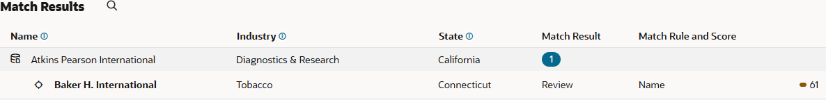

Exemplo 1
Neste exemplo, a regra está efetuando a correspondência da propriedade Nome, que é uma string:
exemplo de pontuação de correspondência 1
O nome de destino a ser correspondido é "Atkins Pearson International", e nome de origem a ser correspondido é "Baker H. International".
Neste exemplo, o nome de destino tem 28 caracteres e o nome de origem tem 17 desses 28 caracteres ("a", "k", dois espaços e a palavras "International"). Isso equivale a uma correspondência de caracteres de aproximadamente 61% (17 de 28), resultando em uma pontuação de correspondência de 61.

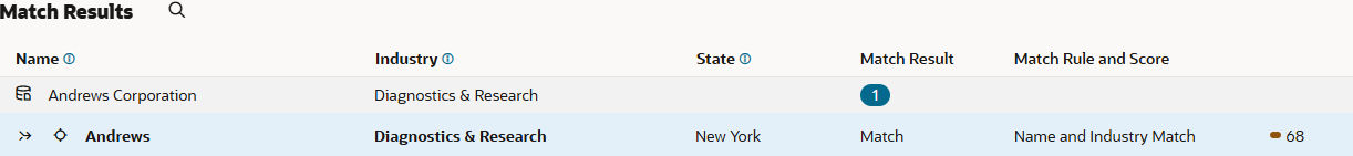

Exemplo 2
O segundo exemplo efetua a correspondência de duas propriedades de string, Nome e Setor:
exemplo de pontuação de correspondência 2
O nome de destino a ser correspondido é "Andrews Corporation", e setor de destino é "Diagnostics & Research". O nome de origem é "Andrews", e o setor de destino é "Diagnostics & Research".
Nesse caso, o Nome de origem apresenta uma correspondência de caracteres de 37% (7 of 19) em relação ao Nome de destino, e o Setor de origem corresponde 100% ao Setor de destino. Por se tratar de uma correspondência combinada, a média é calculada (37+100)/2, o que gera uma pontuação de correspondência de 68.
Outros tipos de dados e operadores de correspondência executam cálculos similares para determinar a pontuação de correspondência.
