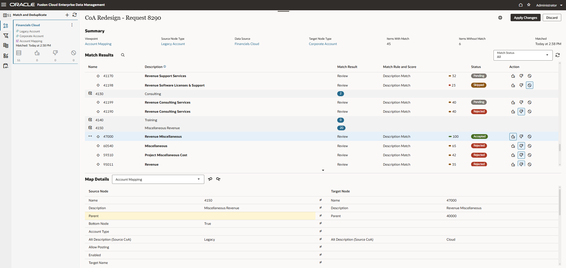

Depois que você executa uma correspondência, a tela exibe os candidatos da correspondência:
Workbench de correspondências para mapeamento
A tela contém as seguintes seções:
Painel Corresponder e Eliminar Duplicidade
Painel Mapear resultado, conforme descrito abaixo
O painel Corresponder e Eliminar Duplicidade exibe os conjuntos de resultados das correspondências executadas para essa solicitação por origem de dados. Se a solicitação tiver itens de solicitação com diferentes origens de dados, você poderá executar correspondências para cada origem de dados, e os resultados serão exibidos no painel. Clique em um conjunto de resultados da correspondência a fim de alternar a exibição para as correspondências da origem de dados em questão.

A seção Resumo exibe o ponto de vista de mapeamento, os tipos de nó de origem e de destino e a origem dos dados que foram usados para a correspondência, o número de itens de solicitação com e sem uma correspondência e a hora em que a correspondência foi executada. Você pode clicar no ponto de vista, no tipo de nó ou na origem de dados para inspecionar esse objeto.

A seção Resultados da Correspondência exibe os candidatos da correspondência no conjunto de resultados da correspondência selecionado e permite aceitar, rejeitar ou ignorar correspondências. Os valores de propriedade que foram usados na regra de correspondência que resultou em uma correspondência são destacados em negrito.
Se um candidato atender aos critérios de várias regras de correspondência, apenas um resultado será retornado para esse candidato com as regras de correspondência associadas exibidas. A pontuação de correspondência de cada regra também é exibida.
Se uma regra de correspondência for igual ou superior ao Limite de Aceitar Automaticamente (consulte Criação, Edição e Exclusão de Regras de Correspondência), o candidato será automaticamente marcado como Aceito e os outros candidatos serão marcados como Rejeitado. É possível revisar o candidato correspondente para modificar esse status antes de aplicar suas alterações.
Se diversas regras de correspondência forem iguais ou superiores ao Limite de Aceitar Automaticamente, a regra com a maior pontuação de correspondência será aceita. Se as regras tiverem a mesma pontuação de correspondência, a regra com a maior prioridade (ou seja, a menor Ordem da Regra) será aceita. Consulte Criação, Edição e Exclusão de Regras de Correspondência.
Se uma regra de correspondência for igual ou inferior ao Limite de Excluir Automaticamente, o candidato da correspondência não será exibido nos resultados da correspondência.
A seção Resultados da Correspondência contém as seguintes informações:

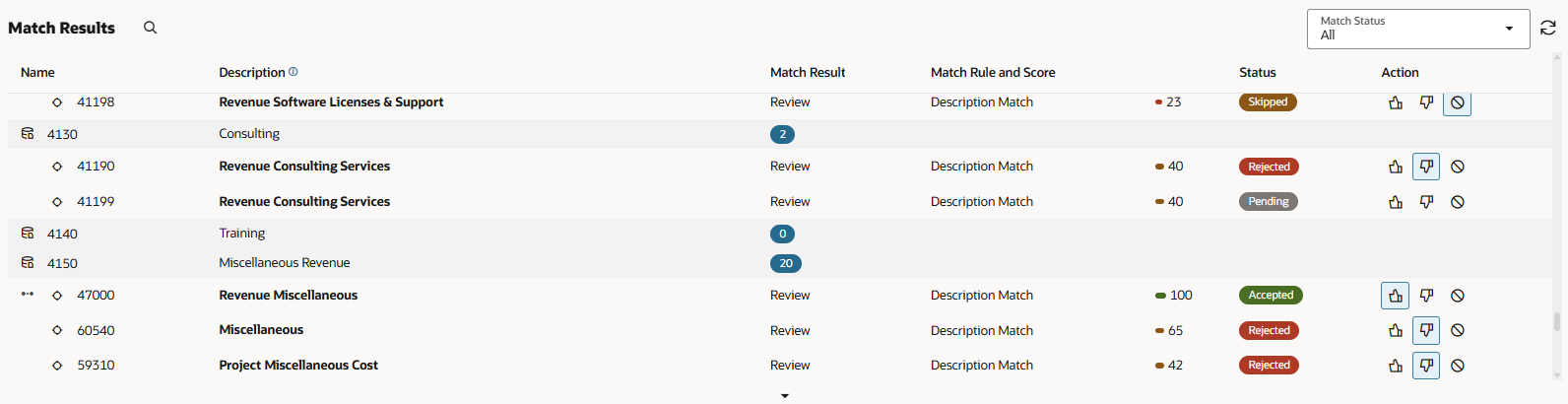

  • Itens da Solicitação: O conjunto de resultados é agrupado pelos itens de solicitação de entrada. Os itens de solicitação são exibidos com um ícone de origem de dados ícone de origem de dados e destacados com um plano de fundo cinza. A coluna Resultado da Correspondência de cada item de solicitação exibe o número de resultados da correspondência encontrados.
    No exemplo acima, as linhas com "4130", "4140" e "4150" são os itens de solicitação de entrada.
  • Candidatos da Correspondência: Os candidatos da correspondência são exibidos em uma linha recuada abaixo de cada item de solicitação. Os candidatos da correspondência são nós existentes que foram identificados como possíveis correspondências com base nas regras de correspondência. Eles são exibidos com um ícone de nó ícone de nó. Os seguintes detalhes de cada candidato são exibidos. (A coluna Exemplo mostra os valores correspondentes da captura de tela de exemplo acima.)
    Nos itens de solicitação de entrada, exibe o número de correspondências.
    Nos candidatos da correspondência, exibe Revisão, indicando que um nó no tipo de nó foi identificado como uma possível correspondência para o item de solicitação.
    Para candidatos correspondentes que foram aceitos automaticamente, exibe Corresponder.
    As linhas de item de solicitação exibem o número de correspondências (2, 0 e 20). As linhas de candidato da correspondência exibem Revisar na coluna Resultado da Correspondência, indicando que os nós foram identificados como possíveis candidatos da correspondência.
    Regra de Correspondência e Pontuação Exibe as seguintes informações:
    • O nome da regra de correspondência para o tipo de nó e a origem de dados
    • O nível de confiança de cada candidato da correspondência, conforme indicado por uma pontuação numérica e um medidor em barra colorido.
    Para obter mais informações sobre a pontuação de correspondência, consulte a pergunta frequente Como as pontuações de correspondência são calculadas e como usá-las?
    Para os itens de solicitação 4150, a regra Description Match é exibida com níveis de confiança 100, indicando que o candidato à correspondência corresponde completamente aos critérios de regras de correspondência.
    Os candidatos exibem números inferiores para a regra Description Match, indicando um nível menor de confiança, visto que esses candidatos correspondem somente a alguns critérios das regras de correspondência.
    Status Exibe as seguintes informações:
    • Pendente: Nenhuma ação foi executada no candidato da correspondência.
    • Aceito: O candidato foi aceito como uma correspondência.
      Quando um candidato da correspondência é aceito, todos os outros candidatos do item de solicitação com status Pendente são automaticamente atualizados para o status Rejeitado.
    • Rejeitado: O candidato da correspondência foi rejeitado porque você aceitou outro candidato da correspondência ou porque você o rejeitou.
    • Ignorado: O candidato da correspondência foi analisado e marcado como ignorado. Quando você marcar um candidato como Ignorado, da próxima vez que executar uma correspondência para o mesmo tipo de nó e origem de dados, ele será apresentado novamente para revisão e você poderá executar uma ação nele.
    O candidato da correspondência 41199 tem o status Pendente, o que indica que ele ainda não foi aceito ou rejeitado. Já o candidato da correspondência 41198 foi Ignorado.
    Para o item de solicitação 4150, o status do primeiro candidato é Aceito. Isso atualizou automaticamente o status de todos os outros candidatos da correspondência com status Pendente para o status Rejeitado.
    Ação Permite aceitar, rejeitar ou ignorar um candidato da correspondência. Consulte Análise dos Resultados da Correspondência e Aplicação de Alterações. Os botões Aceitar, Rejeitar e Ignorar são exibidos para cada candidato da correspondência.

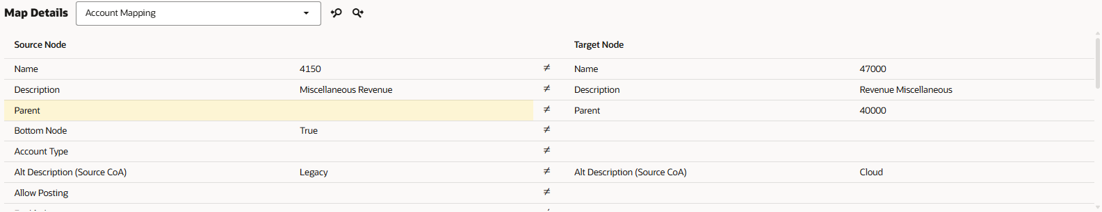

A seção Detalhes de Correspondência exibe as propriedades do item de solicitação e do candidato da correspondência em um layout lado a lado para que você possa compará-las.
  • A seção Nó de Origem exibe as propriedades e os valores da instância do item de solicitação de entrada, incluindo o pai e as propriedades de relacionamento.
  • A seção Nó de Destino exibe as propriedades e os valores do candidato da correspondência existente no ponto de vista.
As propriedades que estão sendo atualizadas no item de solicitação são destacadas em amarelo. As diferenças em valores de propriedade entre o item de solicitação de entrada e o nó de destino são indicadas com um sinal de Diferente (≠).
Ao contrário de uma operação do mesclagem ou do eliminação de duplicidades, como os nós de origem e de destino não são mesclados, você não escolhe as propriedades de cada um para manter.
Clique em Localizar Nó de Origem Botão Localizar nó de origeme Localizar Nó de Destino Botão Localizar nó de destinopara exibir os nós de origem ou de destino em seus pontos de vista. Você pode acessar informações adicionais visualizando o nó no ponto de vista, como seu local de hierarquia e histórico de transações. Clique na guia Corresponder e Eliminar a Duplicidade ícone de correspondência no lado esquerdo da janela de ponto de vista para retornar ao workbench correspondente.
