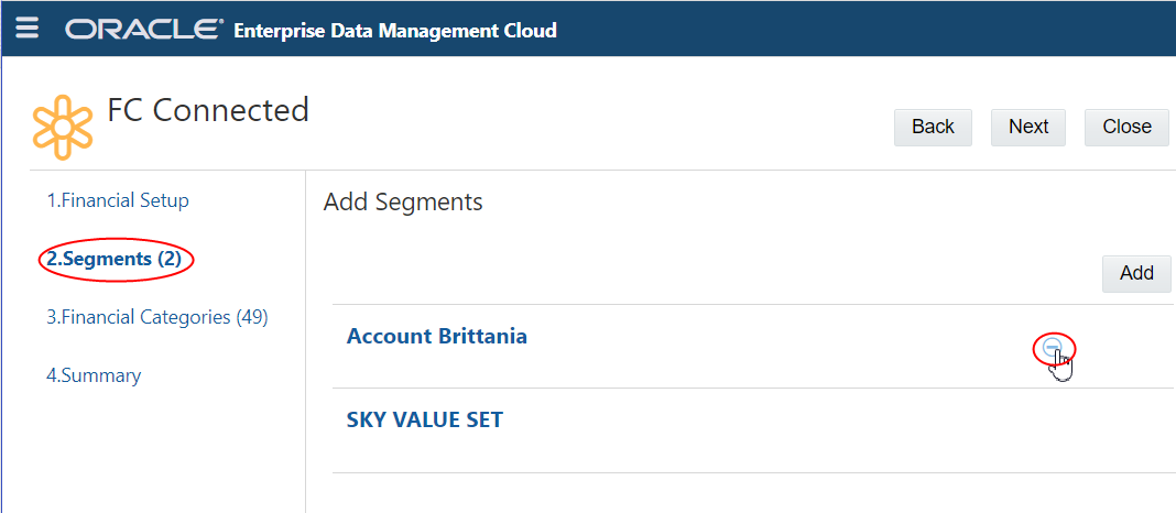

Remoção de Segmentos, Árvores ou Categorias Financeiras
Para remover segmentos, árvores ou categorias financeiras de um aplicativo:
Para navegar até uma árvore, clique no nome do segmento que contém a árvore e selecione a árvore que deseja remover.
