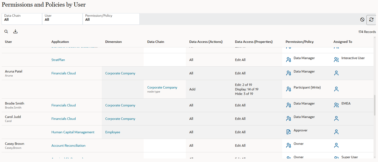

Por Usuário
Para criar um relatório por usuário, faça seleções nesses filtros:
  • Cadeia de Dados - Selecione Todos ou faça seleções: aplicativo, dimensão, tipo de nó e conjunto de hierarquias.
  • Usuário - Selecione Todos, Usuário Atual ou um usuário específico. Na primeira vez que o relatório é aberto, a configuração padrão é Usuário Atual.
  • Política/Permissão - Selecione Todos, Aprovador, Confirmador, Gerente de Dados, Gerente de Metadados, Notificado, Proprietário, Participante (Leitura) ou Participante (Gravação).
O relatório exibe as seguintes informações:
  • Usuário: O usuário para o qual o relatório foi criado.
  • Aplicativo/Dimensão/Cadeia de Dados: Os objetos da cadeia de dados aos quais um usuário tem acesso.
  • Acesso a Dados (Ações): As ações permitidas do usuário em cada objeto da cadeia de dados.
  • Acesso a Dados (Propriedades): O número de propriedades nas quais o usuário tem acesso de leitura ou edição (somente no nível do tipo de nó ou conjunto de hierarquias).
  • Permissão/Política: A permissão ícone permissão ou política ícone política atribuída ao usuário no objeto da cadeia de dados.
  • Atribuído a: Indica se a permissão foi atribuída diretamente ao usuário ícone usuário ou a um grupo ícone grupo do qual o usuário faz parte.
exemplo de relatório de permissões conforme descrito acima

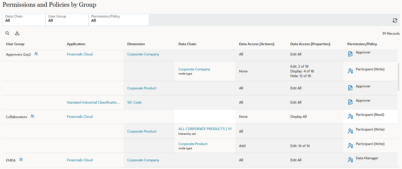

Por Grupo
Para criar um relatório por grupo, faça seleções nesses filtros:
  • Cadeia de Dados: selecione Todas ou escolha entre aplicativo, dimensão, tipo de nó e conjunto de hierarquias.
  • Grupo de Usuários: selecione Todos ou selecione um grupo específico.
    Nota:
    Os grupos que, atualmente, não contêm usuários são indicados por um ícone ícone de grupo vazio. Os Administradores de Serviço podem atribuir usuários aos grupos no Controle de Acesso. Consulte Visão Geral do Controle de Acesso em Administração do Controle de Acesso .
  • Política/Permissão: Selecione Todos, Aprovador, Confirmador, Gerente de Dados, Gerente de Metadados, Notificado, Proprietário, Participante (leitura), ou Participante (gravação).
  • Grupo de Usuários: O grupo para o qual o relatório foi criado.
  • Aplicativo/Dimensão/Cadeia de Dados: Os objetos da cadeia de dados aos quais um grupo tem acesso.
  • Acesso a Dados (Ações): As ações permitidas do grupo em cada objeto da cadeia de dados.
  • Acesso a Dados (Propriedades): O número de propriedades nas quais o grupo tem acesso de leitura ou edição (somente no nível do tipo de nó ou conjunto de hierarquias).
  • Permissão/Política: A permissão ícone permissão ou política ícone política atribuída ao grupo no objeto da cadeia de dados.
exemplo de relatório de permissão por grupo
Dica:
No relatório, clique no ícone de informações ícone de grupo de políticas ao lado de um grupo para exibir os usuários do grupo.

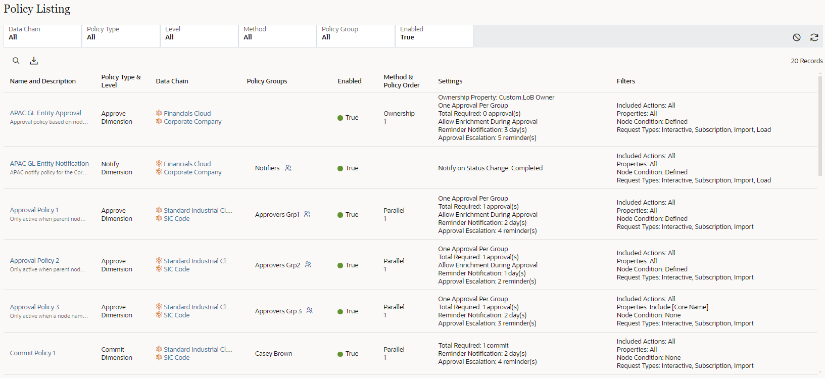

Listagem da Política
Para exibir políticas, faça seleções nestes filtros:
  • Cadeia de Dados: Selecione Tudo ou faça seleções em Aplicativo, Dimensão, Conjunto de Hierarquias ou Tipo de Nó. Use este filtro para selecionar o nível no qual as políticas são definidas.
  • Tipo de Política: Selecione Aprovação, Confirmar ou Notificar.
  • Nível: Selecione Tudo, Aplicativo, Dimensão, Conjunto de Hierarquias ou Tipo de Nó. Use este filtro para selecionar o objeto de cadeia de dados no qual a política está.
    Por exemplo, selecione o aplicativo Corporate Planning no filtro Cadeia de Dados e selecione Conjunto de Hierarquias no filtro Nível para exibir todas as políticas em todos os conjuntos de hierarquias no aplicativo Corporate Planning.
  • Método: Selecione Todos, Em Paralelo, Em Série, Titularidade ou Hierarquia de Gerenciamento.
  • Grupo de Políticas: Selecione Tudo ou um usuário ou um grupo específico.
    Dica:
  • Habilitado: Selecione Tudo, Verdadeiro ou Falso.
exemplo de relatório de listagem da política
