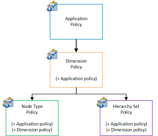

As políticas são ativadas no nível do aplicativo, da dimensão, do conjunto de hierarquias ou do tipo de nó. Assim como acontece com as permissões, as políticas se propagam dos aplicativos para as dimensões e depois para os conjuntos de hierarquias e tipos de nó. Isto é, uma política que é configurada em um aplicativo será aplicada a todas as dimensões desse aplicativo, e as políticas configuradas nas dimensões serão aplicadas aos tipos de nó e conjuntos de hierarquia nessa dimensão. Consulte Permissão em Cascata para obter mais informações.
Nota:
Você pode executar um relatório para determinar as políticas que foram atribuídas em todos os aplicativos. Para obter mais informações, consulte Como Trabalhar com Relatórios.
diagrama mostra políticas de aplicativo, dimensão, tipo de nó e conjunto de hierarquias com as ações listadas acima

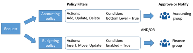

Você pode definir várias políticas para o mesmo objeto de cadeia de dados a fim de permitir que diferentes usuários aprovem ou sejam notificados sobre diferentes tipos de solicitações. É possível criar políticas adicionais com diferentes filtros para tratar de aprovações condicionais ou notificações de conjuntos de dados específicos de diferentes usuários. Por exemplo, o diagrama a seguir ilustra uma dimensão com duas políticas:
  • Uma política de contabilidade enviará notificações ou solicitações de aprovação para o grupo Contabilidade se nós de nível inferior forem adicionados, atualizados ou excluídos
  • Uma política de orçamento enviará notificações ou solicitações de aprovação para o grupo Finanças se nós de nível inferior forem inseridos, movidos ou atualizados.
o diagrama mostra as políticas descritas na lista anterior
