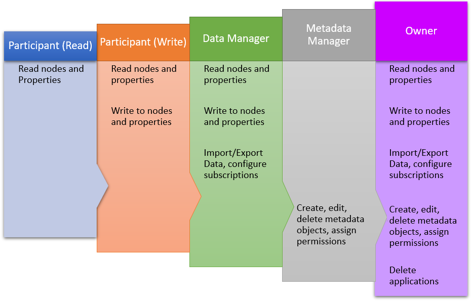

O gráfico a seguir ilustra como os níveis de permissão inclusivos e aditivos funcionam. As três permissões inclusivas complementam uma à outra, com Participante (gravação) incluindo o acesso de Participante (leitura), e Gerente de Dados incluindo o acesso de Participante (gravação). Gerente de Metadados é aditivo, de modo que não inclui as permissões de nível inferior. Proprietário inclui todo o acesso nos dois tipos de níveis de permissão, além da habilidade de excluir aplicativos.
O gráfico lista os níveis de permissão descritos acima

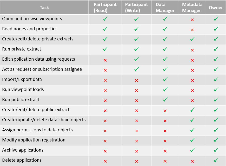

A tabela a seguir exibe algumas das tarefas realizadas com maior frequência e o nível de permissão necessário para executá-las:
Esta imagem exibe permissões que também estão relacionadas nos exemplos de tópicos de segurança.
