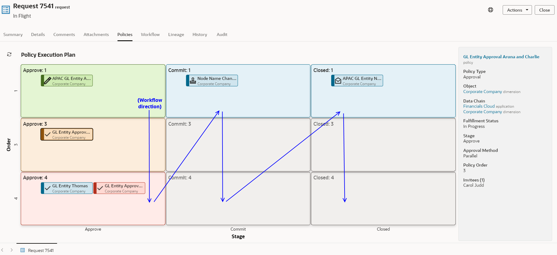

captura de tela do plano de execução da política
Direção do Workflow
Conforme indicado pelas setas azuis na imagem acima, o workflow no Plano de Execução da Política começa no topo da primeira coluna (neste caso, com Aprovar na ordem da política 1) e continua ao longo da primeira coluna. Quando a última política na primeira coluna é concretizada, a primeira política na segunda coluna (neste caso, Confirmar na ordem da política 1) é processada, e quando as políticas na segunda coluna são todas concretizadas, a primeira política na terceira coluna é processada, e assim por diante.
