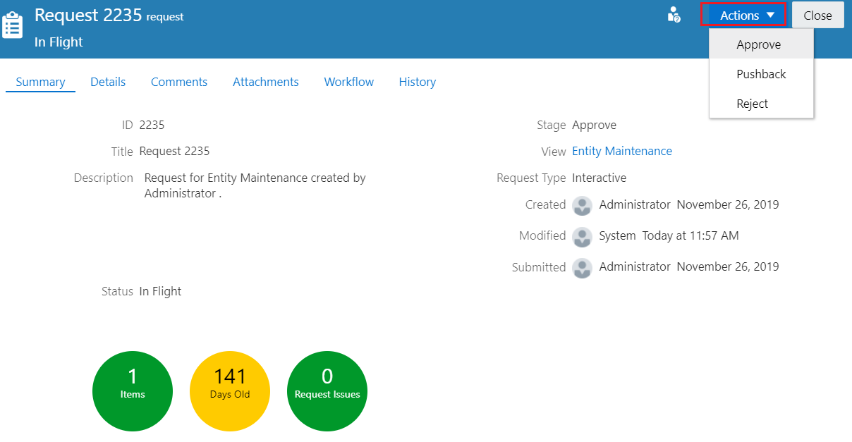

Se você for responsável por aprovar ou confirmar uma solicitação, verá uma lista suspensa Ações permitindo que você aprove (ou confirme), retorne ou rejeite a solicitação no inspetor de solicitação. Isso permite que você aja diretamente em uma solicitação a partir da Atividade de Solicitação em vez de abrir a solicitação para visualizar as alterações na exibição.
Será útil fazer isso quando uma solicitação estiver sendo aprovada ou confirmada a partir de um ponto de vista de resumo, quando as permissões de um aprovador ou confirmador não permitirem acesso à exibição para onde ela foi enviada ou quando um aprovador ou confirmador for responsável pela aprovação do tipo de nó, mas não da hierarquia.
lista de ações da inspeção de solicitação
Do menu Ações, selecione uma ação:
  • Aprovar: Opcionalmente, digite um comentário e clique em OK para aprovar a solicitação.
  • Confirmar Opcionalmente, digite um comentário e depois clique em OK para confirmar a solicitação.
  • Retornar: Digite um comentário, pressione Tab, depois clique em OK para retornar a solicitação ao emissor para alterações.
  • Rejeitar Digite um comentário pressione Tab e depois clique em Rejeitar para rejeitar a solicitação.
