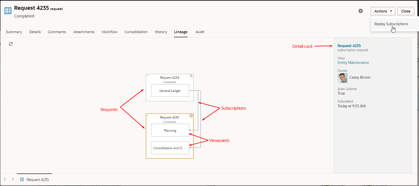

captura de tela mostrando a guia linhagem com elementos descritos abaixo
Cada solicitação na guia Linhagem é representada por uma caixa, com a solicitação interativa original na parte superior do diagrama. Você pode expandir cada caixa para exibir o ponto de vista dentro da solicitação. Quando as solicitações estão recolhidas, as assinaturas são representadas por setas tracejadas; quando elas estão expandidas e os pontos de vista estão visíveis, elas são representadas por setas sólidas.
Clique em uma solicitação, um ponto de vista ou uma assinatura para exibir detalhes sobre eles no cartão de detalhes, como a data em que uma solicitação concluída foi enviada ou o responsável atual de solicitações de rascunho. O cartão de detalhes também contém links para obter mais informações sobre esse objeto. Por exemplo, quando uma solicitação é exibida no cartão de detalhes, você pode usar os links no cartão de detalhes para inspecionar a solicitação ou a exibição. Quando uma assinatura é exibida no cartão de detalhes, você pode usar os links no cartão de detalhes para inspecionar a assinatura, bem como as exibições e pontos de vista de origem e destino.
Se uma solicitação que faz parte da linhagem de solicitação for excluída, um espaço reservado para a solicitação excluída será exibido no diagrama, e as assinaturas ou solicitações subsequentes não serão exibidas. Clique em uma solicitação de assinatura excluída para exibir informações adicionais sobre ela.
Você pode reposicionar, ampliar e reduzir o diagrama usando o mouse. Clique em Expandir Todas as Solicitações Ícone Expandir Solicitações para expandir todas as solicitações no diagrama de linhagem. Clique em Atualizar ícone Atualizar para restaurar o diagrama original ou atualizar o status de uma assinatura em andamento. O estado atual das solicitações expandidas e recolhidas é mantido após a atualização do diagrama.
