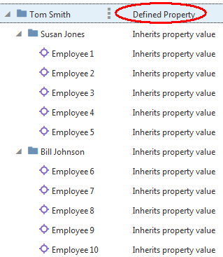

Para determinar o valor a ser herdado, o sistema consulta a hierarquia até encontrar o primeiro nó antecessor que tenha um valor definido para a propriedade. Por exemplo, Tom Smith é o diretor do departamento de Recursos Humanos. Ele tem dois gerentes subordinados a ele e cada um deles tem 5 funcionários. Todos os funcionários desse departamento precisam ser atribuídos ao centro de custos de RH. Com a propriedade do centro de custos definida com uma propriedade de herança, você pode definir o valor do centro de custos como "RH" para Tom Smith e todos os funcionários subordinados a ele herdarão o valor "RH".

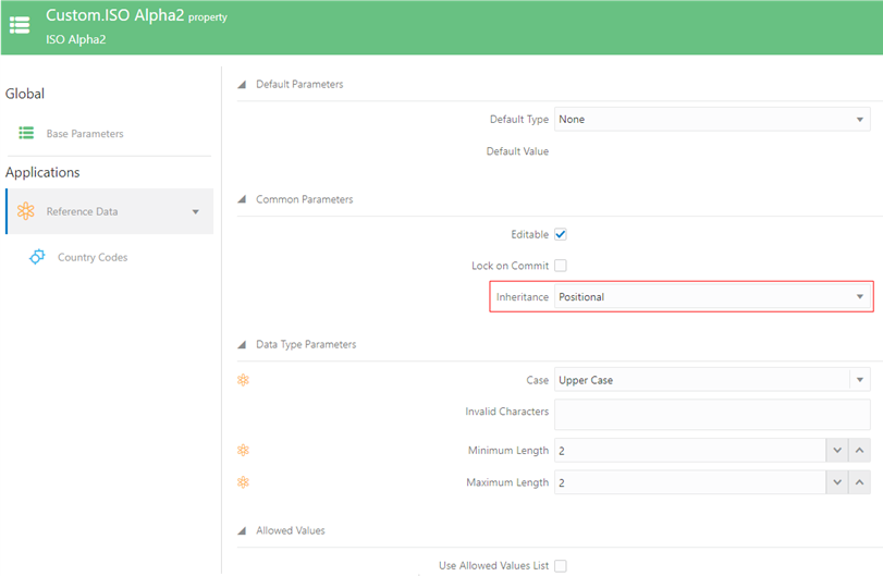

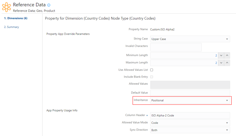

Você pode configurar a herança de uma propriedade quando registra ou modifica um aplicativo Universal.
Você também pode configurar a herança de uma propriedade com base no inspetor de propriedade:
Para obter mais informações, consulte:
