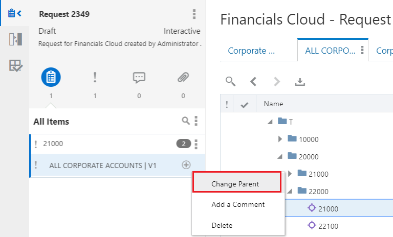

Para itens de solicitação que têm um pai inválido ou ausente, use um destes métodos para alterar o pai.
  • No menu de contexto para a instância do item da solicitação que tenha uma pai inválido, selecione Alterar Pai, selecione um pai válido e clique em OK.
    alterar item do menu pai
  • Selecione o item da solicitação com o pai inválido e arraste-o e solte-o do painel Detalhes da Solicitação para um nó pai no ponto de vista.
