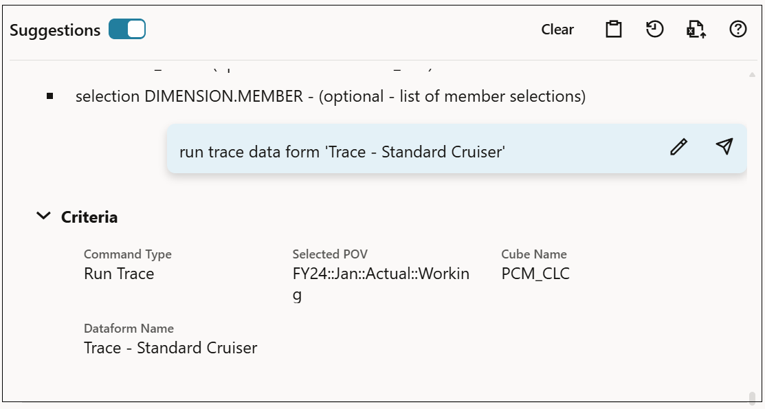

      Por exemplo, usando os dados no aplicativo de amostra BksML50 fornecido com o Enterprise Profitability and Cost Management, suponha a criação de uma solicitação que executa um rastreamento para Standard Cruiser.
      Agente do PCM mostrando um rastreamento para Standard Cruiser

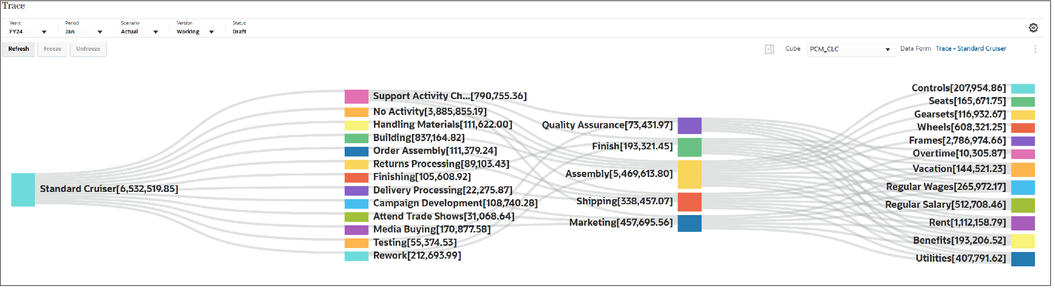

      O rastreamento resultante seria exibido como:
      Rastreamento para Standard Cruiser: Resultado

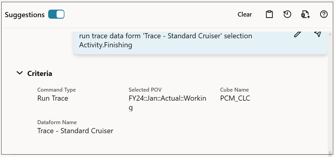

      Se você adicionar uma seleção para "Activity.Finishing" na solicitação:
      Agente do PCM mostrando um rastreamento para Standard Cruiser com a seleção Activity.Finishing

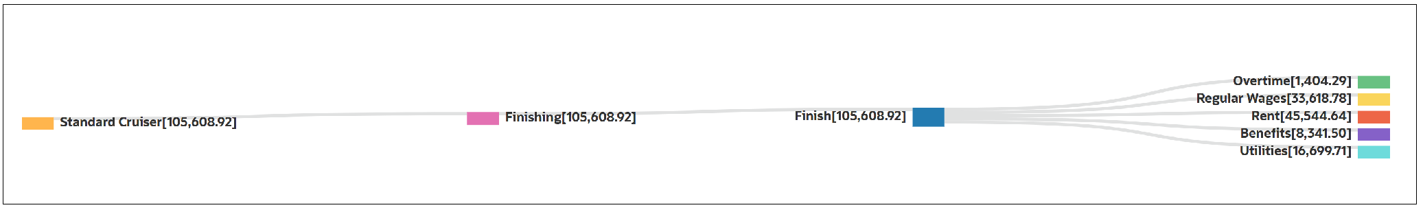

      Em seguida, o rastreamento é reduzido apenas à alocação em valores relacionados a Finishing Activity para Standard Cruiser.
      Standard Cruiser com um resultado para a seleção Activity Finishing

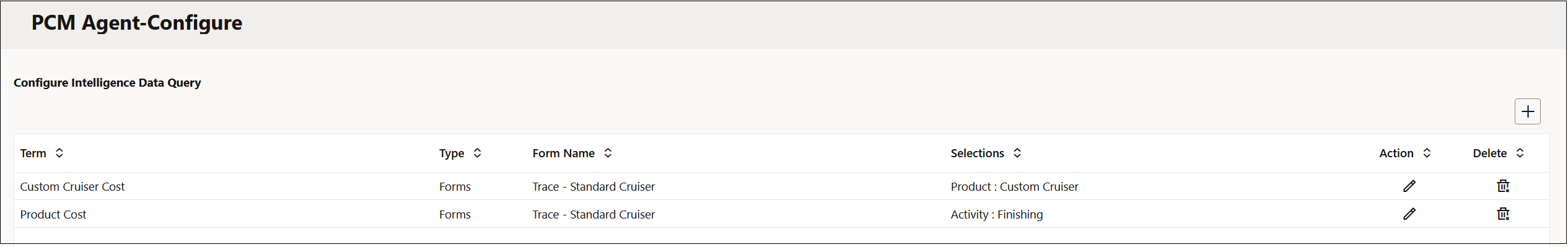

No exemplo a seguir, foram criados dois termos ("Custom Cruise Cost" e "Product Cost)" associados a um formulário de dados chamado "Trace - Standard Cruiser". Se qualquer um desses termos for usado em uma solicitação do Agente do PCM, a solicitação associará esse termo ao formulário de dados existente "Trace - Standard Cruiser".
A página Agente do PCM - Configurar mostrando alguns exemplos de termos associados ao formulário de dados Trace - Standard Cruiser
