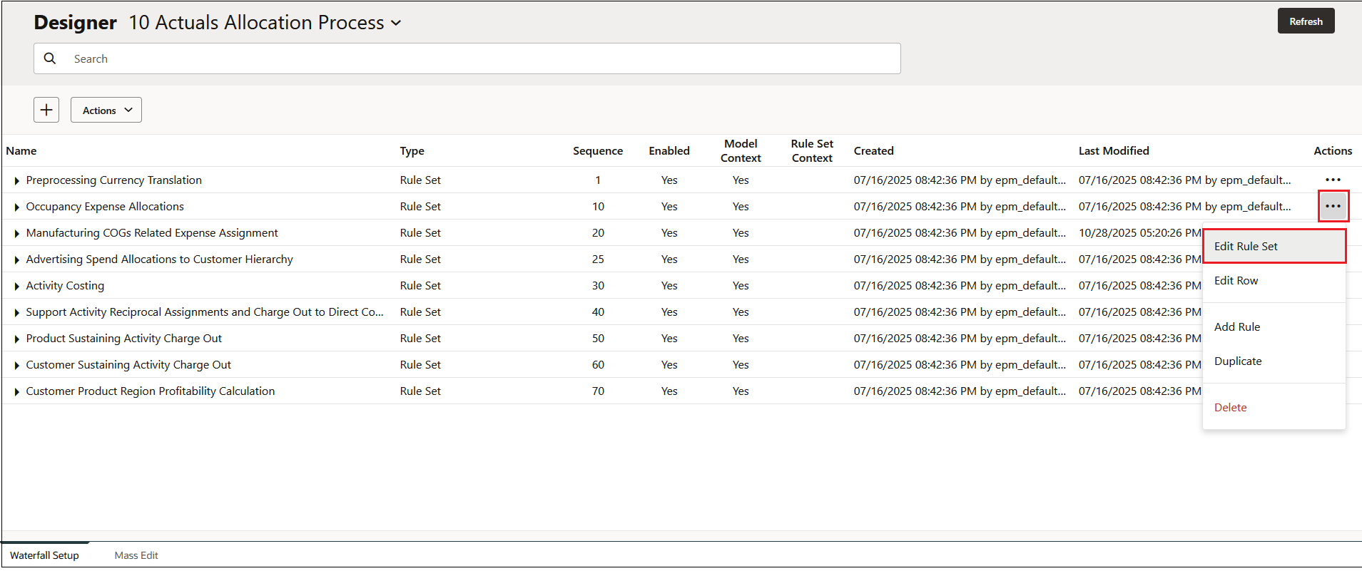

  1. Na guia Configuração em Cascata. Clique em Ícone de Ações ao lado de um conjunto de regras e selecione Editar Conjunto de Regras para definir opcionalmente um contexto de conjunto de regras.
    Guia Configuração em Cascata com Editar Conjunto de Regras selecionado para a regra Alocações de Despesa de Ocupação

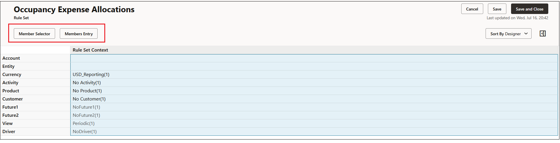

  2. Clique na coluna Contexto do Conjunto de Regras ao lado de uma dimensão para ativar o Seletor de Membros e a Entrada de Membros.
    Tela Conjunto de Regras mostrando o botão Seletor de Membros e Entrada de Membros
  3. Clique em uma opção para definir seleções de membros para dimensões que usarão o mesmo membro para todas as regras no conjunto de regras.

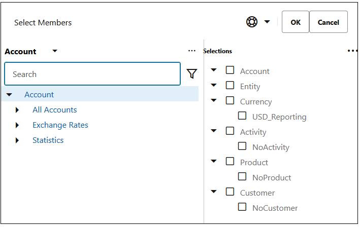

    • Seletor de Membros:
      Clique em Seletor de Membros para abrir a caixa de diálogo Selecionar Membros, na qual você pode selecionar os membros que deseja atribuir à dimensão. Consulte Como Usar o Seletor de Membros.
      Ao fazer seleções de membros para um Contexto do Conjunto de Regras, você pode selecionar apenas membros de nível 0.
      Este exemplo mostra o membro selecionado para o contexto do conjunto de regras definido para o conjunto de regras Alocações de Despesa de Ocupação.
      Caixa de diálogo Selecionar Membro mostrando os membros selecionados para um contexto de conjunto de regras

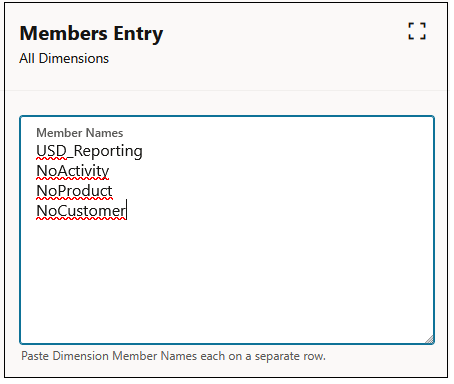

    • Entrada de Membros:
      Você também pode selecionar os membros para o contexto do conjunto de regras clicando em Entrada de Membros e informando os membros na caixa de diálogo Entrada de Membros.
      Caixa de diálogo Entrada de Membros mostrando os membros selecionados para um contexto de conjunto de regras
      Tip:
      Para adicionar um contexto de conjunto de regras a todas as dimensões aplicáveis no conjunto de regras, clique na linha Contexto do Conjunto de Regras e, em seguida, clique em Entrada de Membros. Para adicionar um contexto de conjunto de regras a uma dimensão específica, clique na linha da dimensão e, em seguida, clique em Entrada de Membros.
