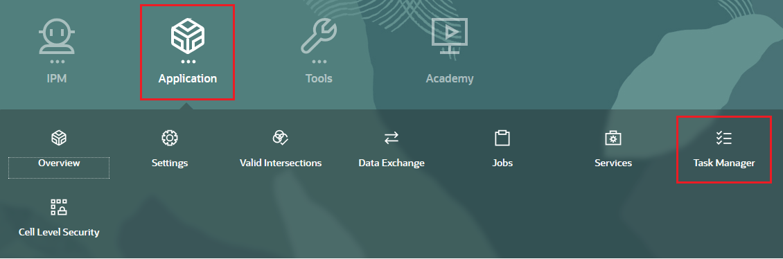

Os administradores definem e atribuem tarefas aos usuários na página Task Manager. Na página inicial, clique em Aplicativo e em Task Manager.

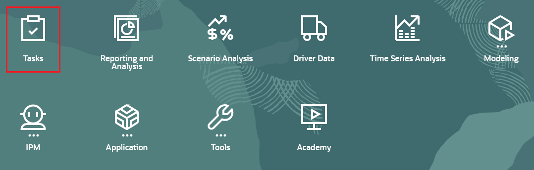

Os usuários acessam tarefas pela página Tarefas. Na página inicial, selecione Tarefas.

Use a Lista de Trabalho para ver a lista de tarefas atribuídas a você. Para fazer isso na página inicial, selecione Tarefas.

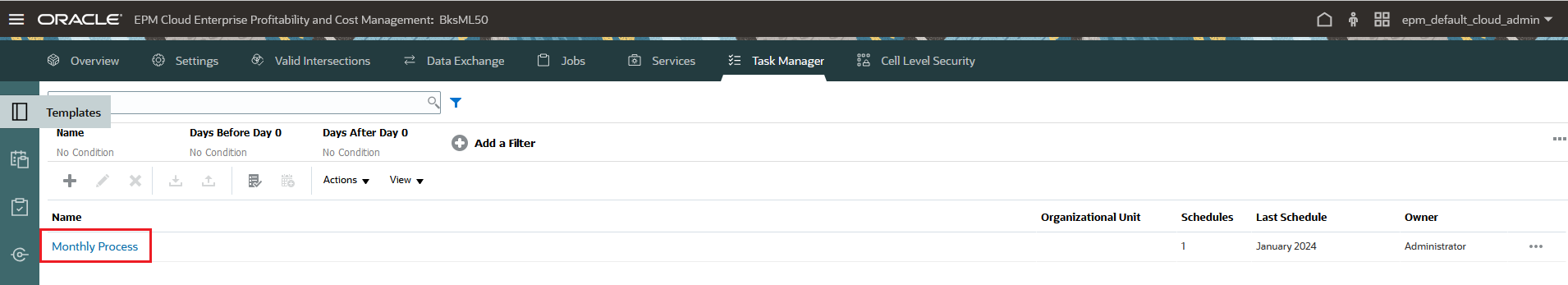

Para acessar o modelo Processo Mensal:
Na guia Modelos, selecione Processo Mensal.

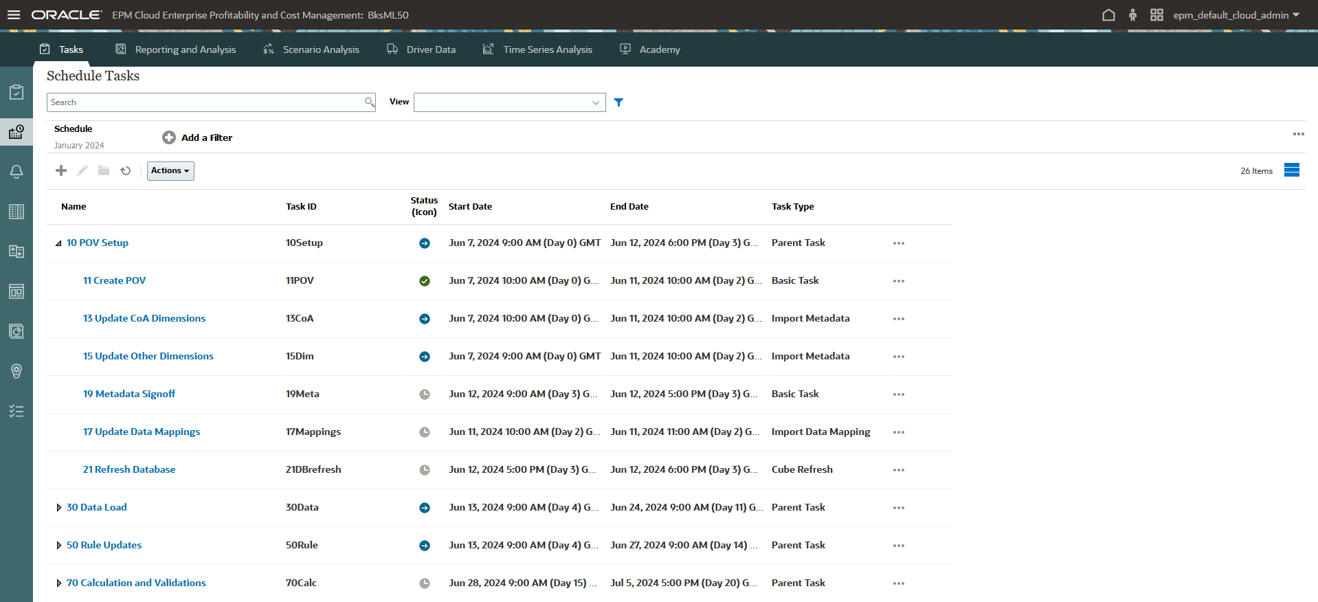

Para ver as tarefas configuradas no modelo Processo Mensal:
Revise as tarefas na guia Programa Tarefas para ter ideias sobre os tipos de tarefas de final de mês que você pode criar para o Enterprise Profitability and Cost Management.
