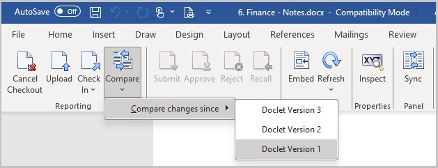

No estado submetido a check-out e upload, você executa uma comparação de doclet selecionando a seta no botão Comparar na faixa do Narrative Reporting e, em seguida, seleciona Comparar alterações desde para exibir uma lista de versões do doclet. Você pode selecionar qualquer uma das versões do doclet na lista. Em Figure 24-63, selecionamos A Versão 1 do Doclet.
Figure 24-63 Menu Comparar Acessado na faixa do Narrative Reporting
O menu drop-down Comparar acessado na faixa do Narrative Reporting - Comparar; o menu Comparar alterações desde; e a lista de versões do doclet

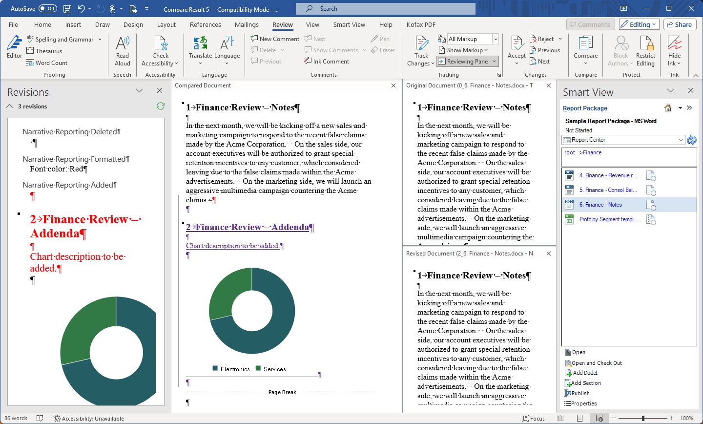

O resultado da comparação das duas versões do doclet é apresentado no formato familiar do Word com estes painéis:
  • Resumo das alterações
  • Doclet comparado
  • Versão original do doclet - pense nisso como a versão base
  • A versão revisada do doclet - a versão que você está comparando à versão original
O exemplo mostrado na Figure 24-65 mostra os resultados da comparação da versão original de um doclet com a versão mais recente:
Figure 24-65 Resultados da Comparação do Doclet
Resumo de alterações, doclet Comparado, versão Original do doclet e versão revisada do doclet - a versão que você está comparando com a versão original

      O documento de comparação é apresentado. Um exemplo é mostrado na Figure 24-65.

      O documento de comparação é apresentado, conforme mostrado na Figure 24-65.

  4. Na janela de resultados de comparação de doclet, revise as alterações usando as ferramentas do Word conforme necessário.
