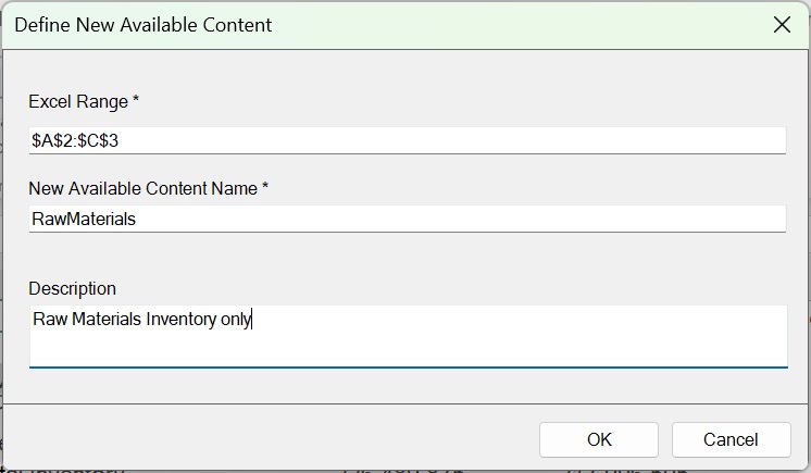

    Isso abre a caixa de diálogo Definir Novo Conteúdo Disponível:
    Caixa de diálogo Definir Novo Conteúdo Disponível
  8. Na caixa de diálogo Definir Novo Conteúdo Disponível, informe um nome e uma descrição opcional para o novo conteúdo disponível.
    O intervalo selecionado é inserido por padrão na caixa de texto Intervalo do Excel. Como alternativa, você pode digitar um intervalo válido.
  9. Clique em OK.
    O novo conteúdo está disponível para incorporação no seu doclet do Word ou do PowerPoint.
