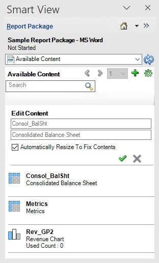

  6. Opcional: Altere o nome, a descrição opcional ou a opção de redimensionamento de coluna da tabela de um conteúdo disponível selecionado.
    1. Selecione um conteúdo disponível na lista.
    2. Opcional: Para editar o nome ou a descrição do conteúdo disponível, clique em Botão Editar Conteúdo para o conteúdo selecionado e, no painel, faça as alterações necessárias nos campos de descrição do nome.
      A Figure 24-34 mostra o nome atual e a descrição do conteúdo selecionado. Digite diretamente nesses campos para alterar o nome ou a descrição.
      Figure 24-34 Painel Conteúdo Disponível Mostrando as Opções de Edição
      Painel Conteúdo Disponível mostrando as opções de Edição para alterar o nome e a descrição do conteúdo disponível, além da caixa de seleção para redimensionamento automático de coluna
    3. Opcional: Ative ou desmarque a caixa de seleção Redimensionar Automaticamente o Conteúdo da Tabela, conforme necessário.
      Desative a opção Redimensionar Automaticamente o Conteúdo da Tabela para minimizar as variações entre a tabela incorporada do Word e a tabela ou a grade de referência de origem.
      Essa opção é ativada por padrão quando você cria conteúdo disponível usando o botão Conteúdo Disponível na faixa de opções do Narrative Reporting.
    4. Quando terminar, clique em Botão OK para aceitar as alterações e recolher os campos de edição do conteúdo disponível selecionado.
      Para descartar as alterações, clique no botão Cancelar, Botão Cancelar.
