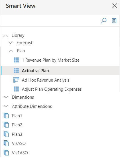

O painel Inicial do Smart View é exibido no lado direito do aplicativo Microsoft Office. Você clica no botão Início na faixa de opções do Smart View para abrir o painel Inicial do Smart View.
Painel Inicial do Smart View
No painel Inicial do Smart View, você pode:
  • Obtenha uma exibição em árvore de formulários e grades ad hoc presentes na biblioteca, e de cubos na sua origem de dados.
  • Pesquise formulários, grades e listas de tarefas.
  • Selecione formulários e grades ad hoc sem abri-los clicando em seu ícone ou na área ao lado de seus nomes.
  • Clique nos nomes dos formulários e grades ad hoc para abri-los.
  • Abra um formulário diretamente no modo de análise ad hoc selecionando-o, clicando com o botão direito do mouse no nome do formulário e selecionando Análise Ad Hoc.
  • Abra uma grade ad hoc diretamente como um formulário selecionando-a, clicando com o botão direito do mouse no nome da grade ad hoc e selecionando Abrir Formulário.
  • Execute diversas ações e processos no menu Ações. Também é possível selecionar um formulário ou uma grade ad hoc e clicar com o botão direito do mouse no seu nome para acessar essas ações.
  • Administradores de Serviço: Visualize e gerencie dimensões e dimensões de atributo. Consulte Uso do Smart View para Importar e Editar Metadados de Aplicativo em Administração do Planning.

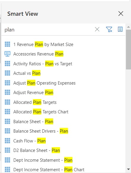

A caixa de pesquisa, localizada no topo do painel Inicial do Smart View, serve para localizar e acessar formulários, grades ad hoc e listas de tarefas mais rapidamente. Conforme você começa a digitar na caixa de pesquisa, a lista de itens no painel Inicial é filtrada para mostrar os nomes com o termo de pesquisa em destaque. Por exemplo, se você pesquisar "plan", apenas os itens com as letras "plan" em seus nomes serão exibidos no painel Inicial.
Resultados da pesquisa exibindo todos os itens com plan nos nomes
A caixa de pesquisa diferencia letras maiúsculas de minúsculas. Por exemplo, pesquisar por "plan", "Plan" ou "PLAN" busca a mesma lista de itens que possuem esse termo em seus nomes, sem distinção entre maiúsculas e minúsculas.
Após digitar o termo, clique em Ícone de Pesquisa. Os itens correspondentes de todas as pastas na exibição em árvore são exibidos nos resultados de pesquisa no painel Inicial. Você pode clicar no nome de um item para abri-lo diretamente dos resultados da pesquisa. Você também pode selecionar um item e clicar com o botão direito do mouse nele nos resultados da pesquisa para ver mais ações.
Se não houver itens correspondentes para o termo pesquisado, o painel aparecerá em branco. Para limpar a caixa de pesquisa, clique no ícone Fechar.

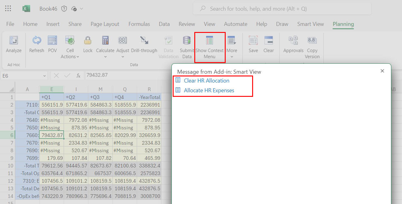

Para acessar menus de contexto em formulários, selecione uma célula de dados ou um membro na planilha e clique no botão Menu de Contexto na faixa de opções do provedor. Os itens disponíveis no menu de contexto variam de acordo com a célula de dados ou o membro selecionado. As opções disponíveis são determinadas por seus Administradores de Serviço e designers de formulário e podem consistir em regras de negócios ou quaisquer itens de menu de ação definidos para o formulário que está aberto no momento.
Administradores de Serviço: Os comandos exibidos no menu de contexto dependem dos menus Ação definidos no aplicativo Web e aplicados ao formulário. Consulte Administração de Menus de Ação em Administração do Planning.
Clicar no botão Mostrar Menu de Contexto exibe a caixa de diálogo do menu de contexto com ações definidas para a célula de dados selecionada
