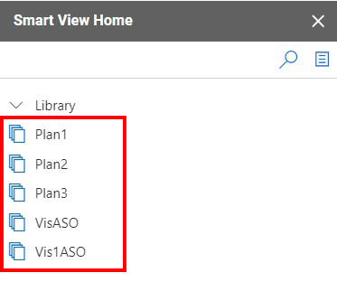

Para iniciar a análise ad hoc de um cubo, selecione o nome dele. Por padrão, o cubo será aberto no modo de análise ad hoc se estiver trabalhando em uma planilha vazia.
No exemplo do Cloud EPM a seguir, há cinco cubos nos quais você pode selecionar (Plan1, Plan2, Plan3, VisASO e Vis1ASO).
Cubos exibidos no painel Inicial do Smart View com o cubo Plan1 selecionado.
Os dados do cubo são colocados em uma grade no modo ad hoc, e você pode começar a realizar as análises ad hoc.

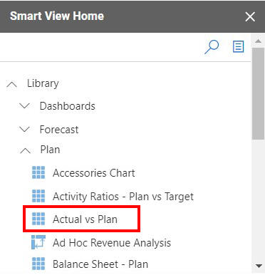

  1. No painel Início do Smart View, selecione um formulário do Cloud EPM.

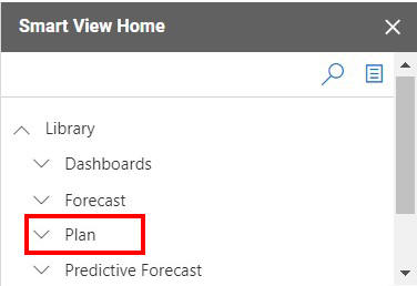

    1. Selecione Biblioteca.
    2. Selecione Plano para exibir todos os formulários do Cloud EPM salvos na pasta Plano.
    3. Selecione um formulário do Cloud EPM; por exemplo, você pode selecionar o formulário Real vs. Plano.
      Painel do Smart View com o formulário do Planning Real x Plano selecionado
    Quando você seleciona um formulário do Cloud EPM, os dados desse formulário são colocados na grade. No entanto, inicialmente, ele não está no modo ad hoc.
