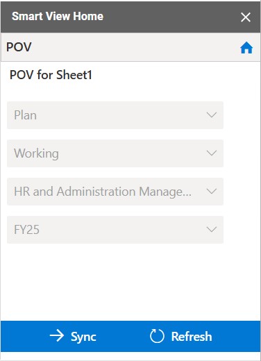

Inicialização do Painel PDV a partir de Favoritos
Além de iniciar o painel PDV a partir da navegação do menu, conforme explicado nas seções acima, você pode abrir o painel PDV mais rapidamente no menu Favoritos do Oracle Smart View for Google Workspace. No Painel Inicial do Smart View, clique no ícone de Favoritos, expanda a seção Dados e clique em PDV. Você pode marcá-lo como favorito para que ele apareça na seção Favoritos no topo da lista.
Ao iniciar o painel PDV no menu Favoritos, ele é aberto no painel Início do Smart View. Você pode clicar no ícone Início para fechar o painel e retornar ao painel Início do Smart View.
Painel PDV exibindo o nome da planilha e as dimensões PDV associadas, além do ícone de Início, botão Sincronizar e botão Atualizar
