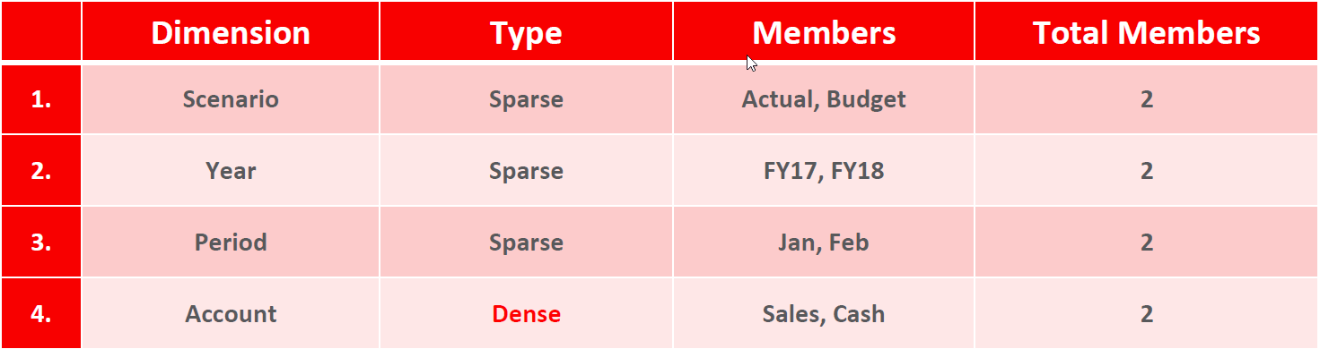

  • Membros armazenados de dimensões densas constituem um Bloco de Dados. O tamanho do bloco para o aplicativo de amostra acima é 2 (Vendas e Caixa) x 8 bytes = 16 bytes.

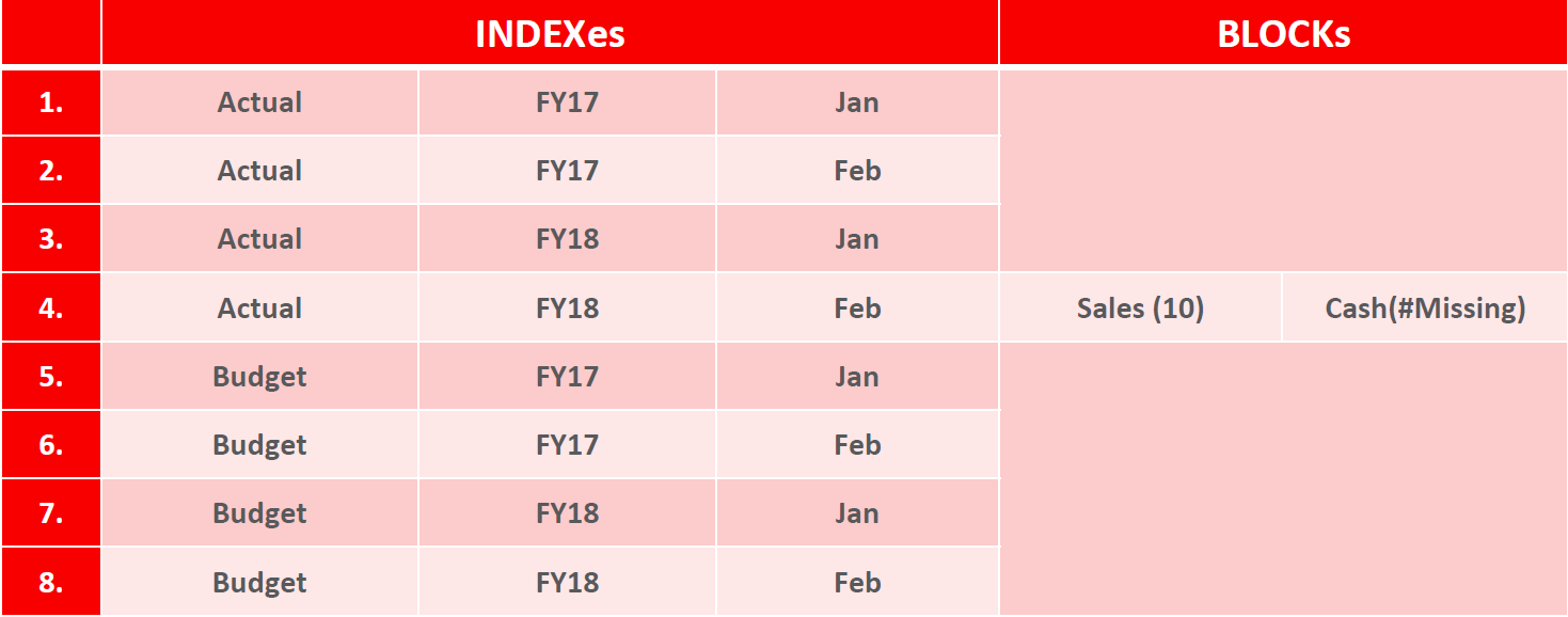

  • Combinações exclusivas de membros de dimensões esparsas constituem ÍNDICES e apontam para Blocos de Dados. No aplicativo de amostra acima, há um total de 2 (Real, Orçamento) x 2 (FY17, FY18) x 2 (Jan, Fev) = 8 índices.
Índice das regras de amostra

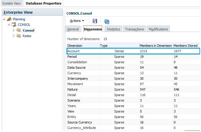

Nos bancos de dados do Essbase Block Storage Option (BSO), um bloco constitui membros armazenados de uma dimensão Densa. No Financial Consolidation and Close, por padrão, Conta é a única dimensão Densa.
Neste exemplo, a dimensão Conta é Densa e tem 1977 membros armazenados. Isso indica que um único bloco do Console do Banco de Dados do BSO tem 1977 células – cada uma representa um membro Conta.
O tamanho do Bloco, em bytes será:
  • Tamanho do Bloco (Bytes) = Número de membros armazenados na Conta * 8
  • Tamanho do Bloco (Bytes) = 1977 * 8 = 15.816 bytes
Exemplo de propriedades do banco de dados
Observação: Para ver as propriedades do banco de dados, no Calculation Manager, selecione Ação e, em seguida, Propriedades do Banco de Dados.

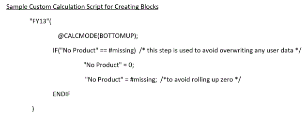

Se usar o processamento Ascendente em seus cálculos configuráveis, você deverá criar os blocos de dados manualmente ou garantir que já existam blocos de dados.
Você pode criar blocos de dados manualmente usando um destes métodos:
  • Atribuição de dados durante o processo de carregamento de dados. Por exemplo, grave "Zero" em uma interseção única de membro Densa e depois grave "#missing" para limpar o "Zero" após a criação do bloco.
    Script de amostra para a criação de blocos
  • Uso do comando DATACOPY do Essbase, no qual todos os blocos da origem são copiados para o destino, inclusive as células ausentes. No entanto, esse método pode criar blocos desnecessários e retardar o processo de consolidação.

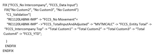

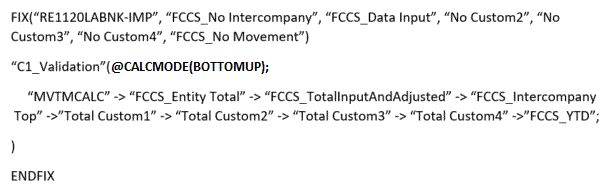

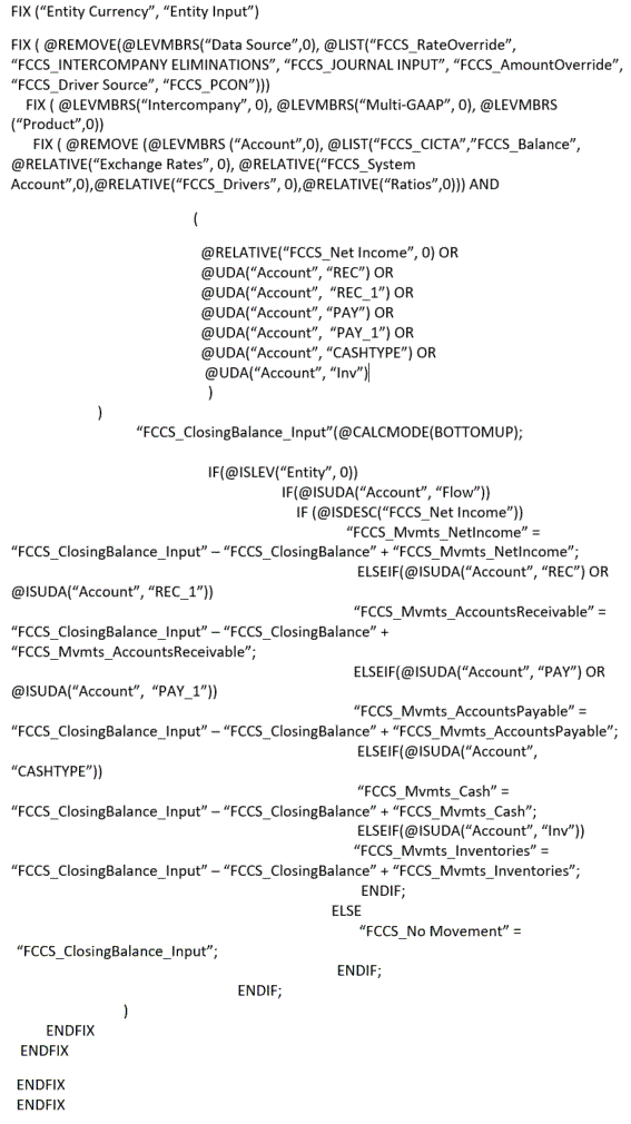

A função @CALCMODE(BOTTOMUP) (se usada em um ponto de inserção) e Criar Blocos Automaticamente são mutuamente excludentes.

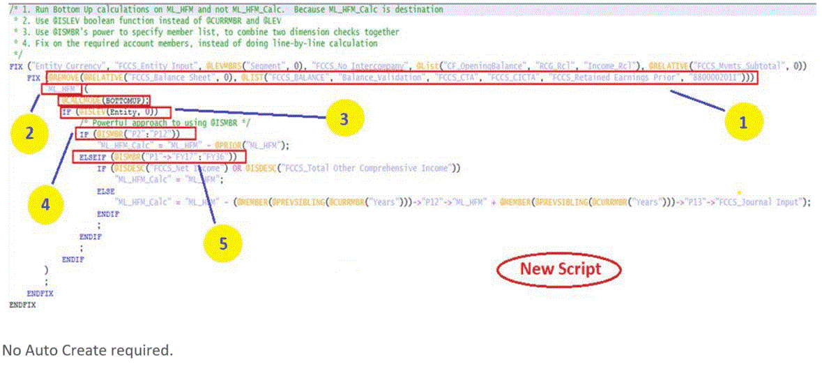

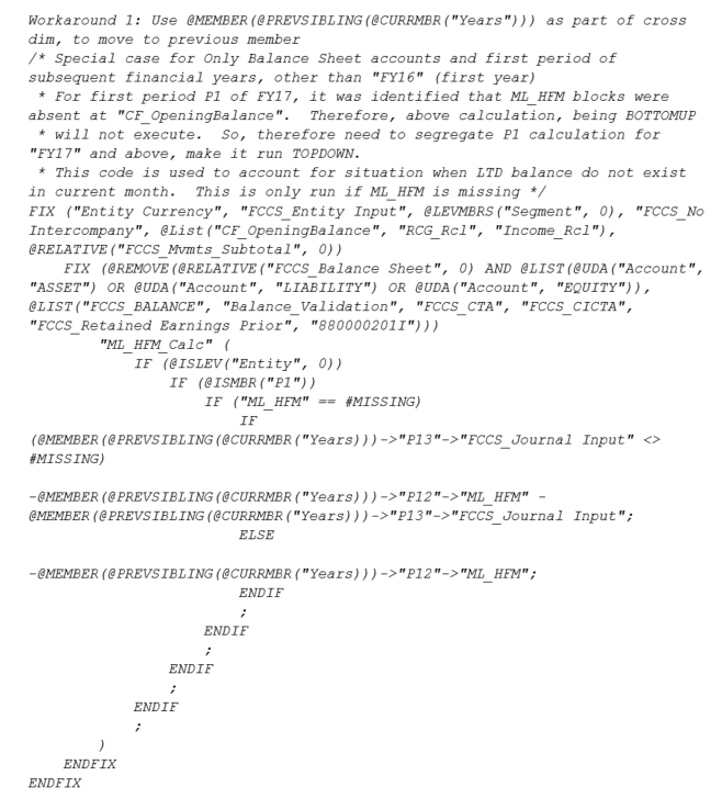

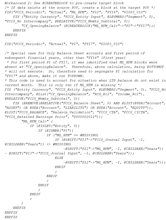

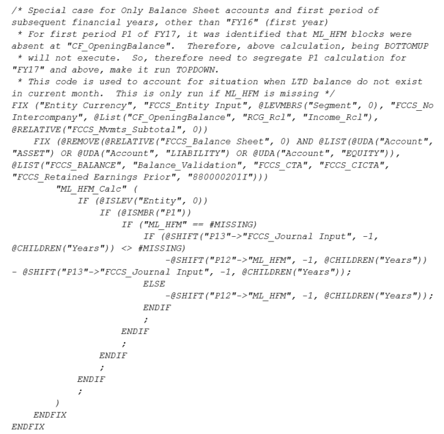

Criação de Blocos de Dados de Destino para Funções @SHIFT e @PRIOR
Quando você usa as funções @SHIFT ou @PRIOR em scripts de cálculo, os blocos de dados deverão existir antes de você pode executar o cálculo. Os blocos de dados de destino deverão existir como parte de outro cálculo ou carregamento de dados ou deverão ser criados usando a função @CREATEBLOCK.
Exemplo de Caso de Uso:
Os dados existem em Real, FY16, P12, ML_HFM. Os dados estão sendo extraídos do Oracle Hyperion Financial Management e não foram carregados em Real, FY16, P1, ML_HFM. Os dados devem ser recuperados do período P12 do ano anterior, e uma entrada de reversão deve ser refletida em Real, FY17, P1, ML_HFM_Calc.
Este é o script de cálculo:
Exemplo de script de cálculo do Bloco de Dados
Nenhum diário foi contabilizado ("FCCS_Journal Input" em P13. Espera-se que o código adote o caminho a seguir, com "ML_HFM_Calc" como âncora do membro esparso:
@SHIFT("P12"->"ML_HFM", -1, @CHILDREN("Years"));
No entanto, isso retorna #MISSING.
Solução alternativa 1:
Solução alternativa 1 do bloco de dados
Solução alternativa 2:
Solução alternativa 2 do bloco de dados

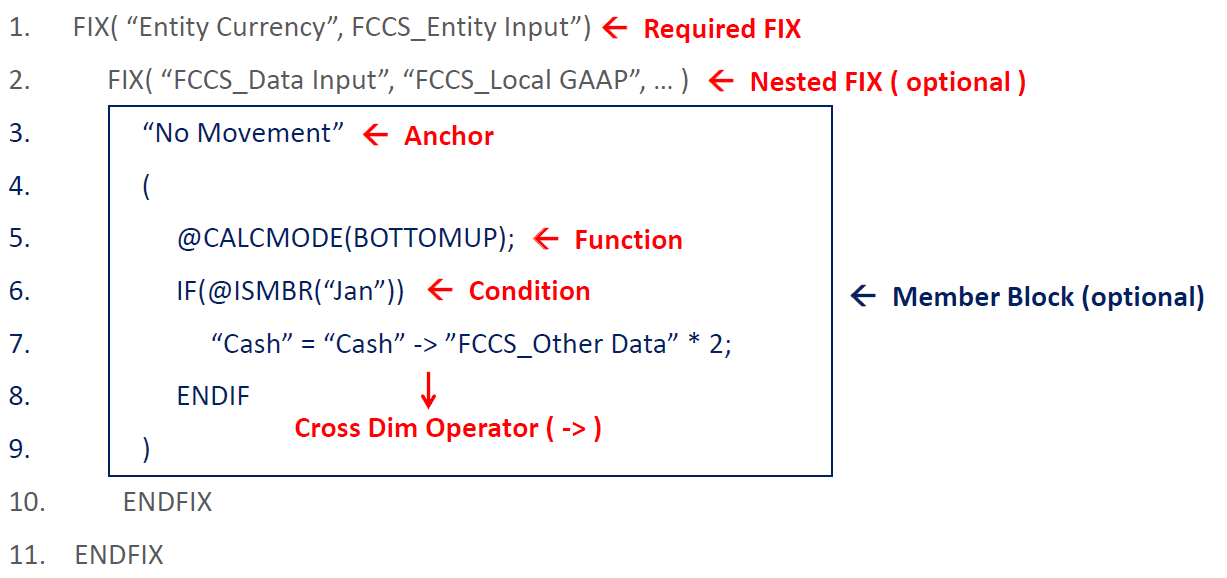

Formato de Script Básico
A figura a seguir mostra o formato da amostra Script de Cálculo.
Formato Script de Cálculo

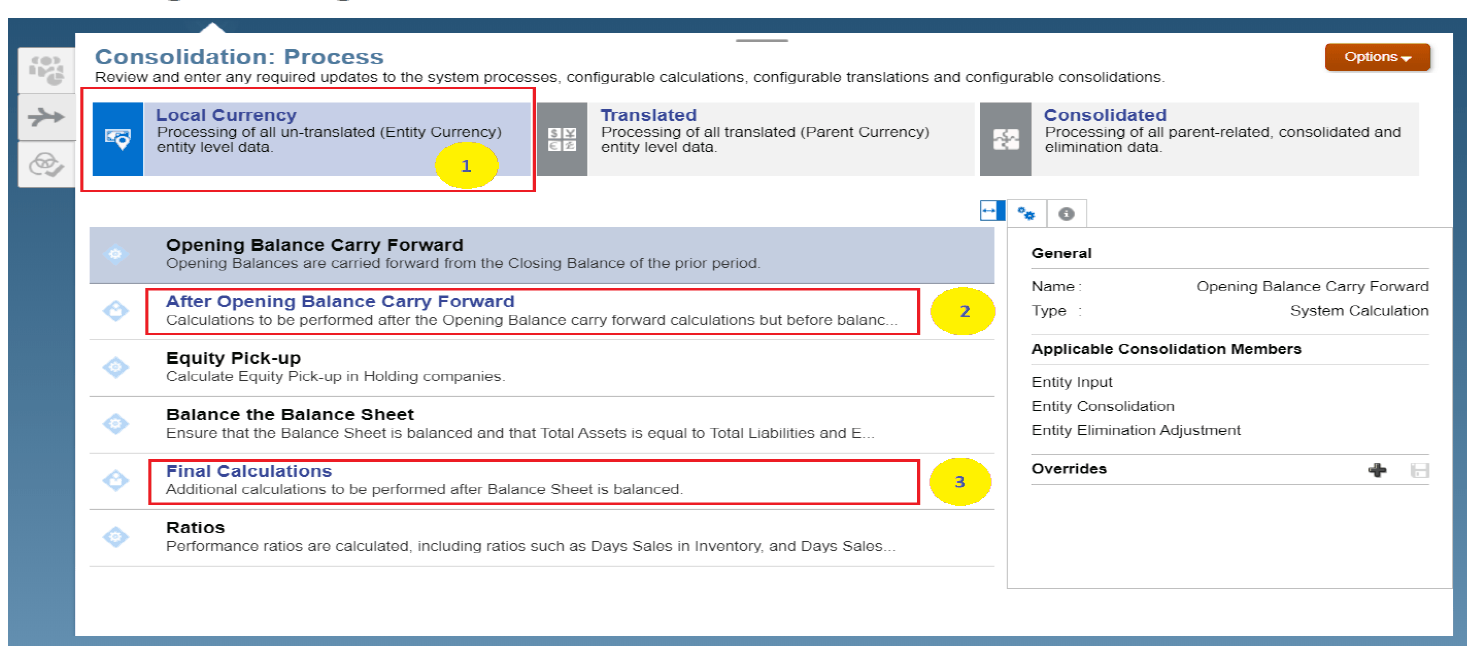

Como Escrever Cálculos Configuráveis
A imagem a seguir mostra as regras de Cálculo Configurável na guia Moeda Local do Processo de Consolidação.
Exemplo 1 da tela de cálculos configuráveis
A imagem a seguir mostra as regras de Cálculo Configurável correspondentes na guia Moeda Local do Processo de Consolidação.
exemplo 2 de cálculos configuráveis

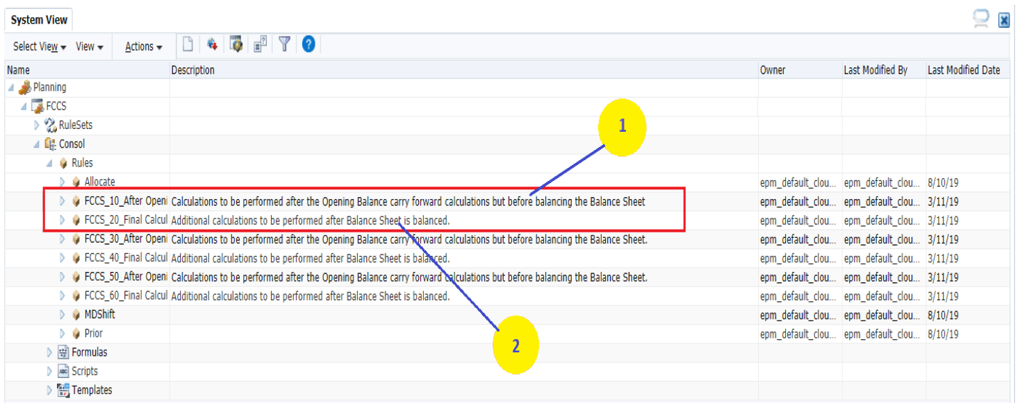

  • Use o cálculo configurável FCCS_10

Abordagem 4: Como Usar Cálculo Ascendente e Bloco de Membros Esparsos
1.   FIX ("FCCS_Entity Input", "Entity Currency")
2.      FIX ( "FCCS_Mvmts_NetIncome", "FCCS_No Intercompany", "No Product", "FCCS_Local GAAP")
3.      "FCCS_Managed Data"(@CALCMODE(BOTTOMUP);
4.      "FCCS_Other Data"-> "Inventory_Stock " = " Warehouse_Stock " + " Showroom_Stock "; 5.        )
6.      ENDFIX
7.      ENDFIX
Vantagens dessa abordagem:
  1. Esse é um cálculo esparso, pois o bloco de membros FCCS_Managed Data é Origem de Dados, uma dimensão esparsa.
  2. O cálculo de bloco de membros é executado de baixo para cima.
  3. FCCS_Managed Data é a origem desse cálculo. O bloco resultante é criado em FCCS_Other Data, se, e apenas se, o bloco de dados existir na origem.
  4. Nenhum operador entre dimensões é obrigatório no lado direito do cálculo.
  5. Há uma necessidade de especificar explicitamente o cálculo como Ascendente, pois há um operador entre dimensões no lado esquerdo dessa atribuição.

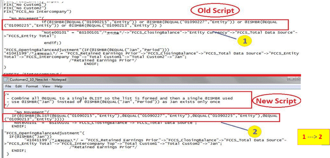

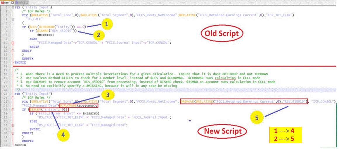

O Essbase usa o modo Bloco ao calcular uma fórmula, a menos que ela use funções como estas:
  • @ANCEST
  • @CURRMBR
  • @ISMBR on a dense member
  • @MDANCESTVAL
  • @MDPARENTVAL
  • @MDSHIFT
  • @NEXT
  • @PARENT
  • @PARENTVAL
  • @PRIOR
  • @SANCESTVAL
  • @SPARENTVAL
  • @SHIFT
  • @XWRITE
Para induzir manualmente o modo Bloco, use @CALCMODE(BLOCK). Certifique-se de que não haja dependências de dados no seu bloco denso.

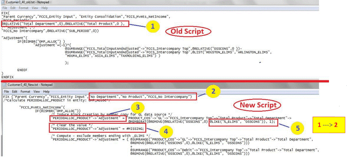

Caso de Uso do Cliente A
  • Reclassifique Dados Gerenciados carregados de FDMEE para contas Declaração de Renda em outro membro Origem de Dados calculado, com base nos ajustes do diário
  • O desempenho estava lento: 180 minutos para um ano inteiro
Cliente A - Exemplo de Script
Caso de uso do Cliente A
Cliente A - Aprimoramentos de Script
  • Use @REMOVE para remover a Conta, em vez de usar a verificação @ISMBR na dimensão densa Conta
  • Processamento Ascendente
  • Use o booliano @ISLEV, em vez de @LEV e @CURRMEMBER
  • Desempenho aprimorado em 90%

Caso de Uso do Cliente C
  • Reclassifique movimentos com base no FCCS_Closing_Balance_Input inserido por meio da interface de usuário
  • O desempenho estava lento – 15 minutos
Caso de uso do cliente C
Cliente c - Exemplo de Script (continuação)
Caso de uso do cliente C (continuação)
Cliente C - Aprimoramentos de Script
  • Remova os membros restritos do FIX
  • Procure casos de borda
  • Procurar primeiro os casos comum
  • Desempenho aprimorado em 40%

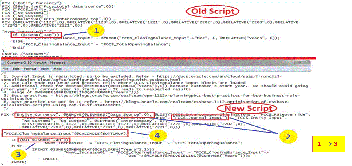

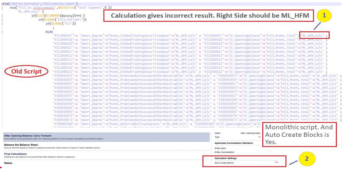

Caso de Uso do Cliente D
  • Reclassifique dados extraídos de Hyperion Financial Management, origem de dados ML_HFM, e armazene-os no membro de origem de dados ML_HFM_Calc
  • O desempenho estava lento – 24 horas para um único período
  • Os dados não estavam sendo vinculados, pois os blocos não estavam sendo criados conforme esperado
Cliente D - Exemplo de Script
Caso de uso do cliente D
Caso de uso do cliente D (continuação)
Cliente D - Aprimoramentos de Script

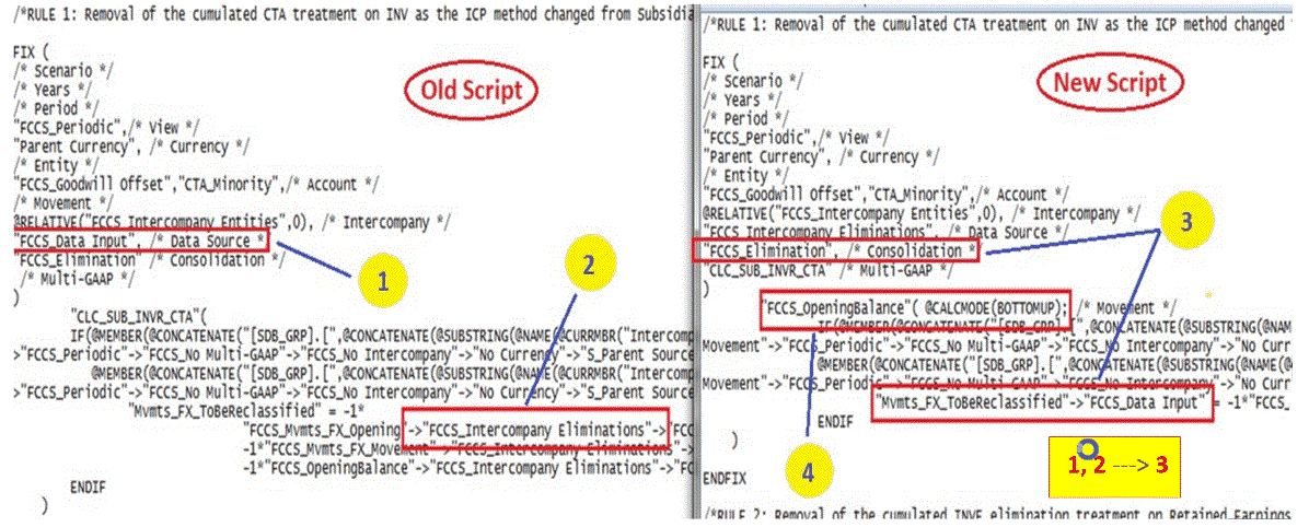

Caso de Uso do Cliente E
  • O método Consolidação mudou no período atual, desejo de remover todos os tratamentos cumulativos de CTA e eliminação dos períodos antigos
  • O desempenho estava lento – 90 minutos
Cliente E - Aprimoramentos de Script
  • Use Data_Input no destino para evitar o erro de validação sobre como gravar em FCCS_Intercompany_Eliminations
  • Use Ascendente nos membros ICP do cruzamento que tiveram Entrada de Saldo de Fechamento
  • Tempo reduzido de 90 minutos para 11 minutos

  • Use @LIKE para tornar o script genérico
  • Evite a criação automática de bloco

Inserção de Dados na Entrada de Saldo de Fechamento e Como Calcular o Movimento com Base em UDAs
Neste exemplo, suponha que você deseja mover a Entrada de Saldo de Fechamento para um membro de Movimento específico. Você poderia escrever um cálculo personalizado com estes requisitos:
  • Utilize instruções Fix em combinações de membros de dimensão esparsas juntas para processamento Ascendente. O processamento Ascendente é relacionado a blocos, e as dimensões esparsas definem um bloco.
  • Os atributos definidos pelo usuário (user-defined attributes - UDAs) têm melhor processamento quando usados juntos como uma instrução FIX nas contas UDA para executar o mesmo cálculo.
  • O exemplo abaixo pressupõe que todos os UDAs especificados estão definidos nos Tipos de Conta ASSET / LIABILITY / EQUITY.
  • Instrução FIX em membros da dimensão Conta de nível zero relacionados a FCCS_Net Income
  • Utilize uma função booliana em vez de calcular o nível do membro usando @LEV para melhorar o desempenho
  • Utilize a função booliana @ISDESC para verificar se o membro é um descendente. Ele sempre será um membro folha.
Exemplo: Inserção de Dados na Entrada de Saldo de Fechamento e Como Calcular o Movimento com Base em UDAs
Exemplo de Cálculo Configurável para Entrada de Saldo de Fechamento usando UDAs

Como Calcular Blocos de Membros FCCS_10 usando o Processamento Ascendente
  1. Use @CALCMODE(BOTTOMUP) e combine cálculos de bloco de membros.
  2. Combine cálculos em várias instruções FIX...ENDFIX em uma única instrução FIX...ENDFIX, se os membros da instrução FIX forem iguais entre os cálculos.
    Caso esse seja um cálculo único, evite usar instruções FIX dentro de instruções FIX.
Os exemplos a seguir mostram o cálculo usando um processamento Descendente e um exemplo modificado usando um processamento Ascendente para melhorar o processamento de consultas no lado direito.
Exemplo: Execução de FCCS_20 C1_Validation Usando um Processamento Descendente
Exemplo de Cálculo Configurável C1 Descendente
Exemplo: Execução de FCCS_20 C1_Validation Usando um Processamento Ascendente
Exemplo de Cálculo Configurável C1 Ascendente
