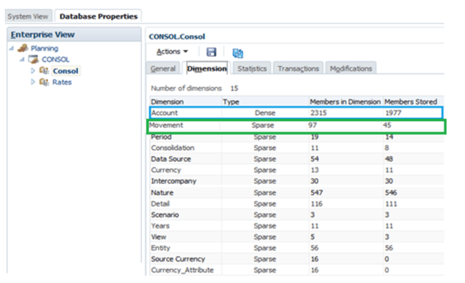

Aplicativos de Dimensionalidade Estendida com Conta como a Dimensão Densa
Se estiver usando um aplicativo de Dimensionalidade Estendida com Conta como a dimensão Densa, você poderá usar essas técnicas de criação de scripts. Observe os seguintes pontos pertencentes a esses aplicativos:
Ordem de dimensão: A dimensão Movimento é a primeira dimensão Esparsa na ordem de dimensões, conhecida como uma dimensão de bitmap.
Os membros pai da dimensão Intercompanhia são Cálculo dinâmico.
É necessário que todas as dimensões personalizadas tenham membros pai definidos como Cálculo Dinâmico.
A ideia é ter uma contagem mínima de blocos de nível superior e obter agregações dinâmicas durante as operações de planilhas.
Os pontos 2 e 3 acima desempenham um papel importante durante a criação de cálculos personalizados, sem considerar a necessidade de reescrever cálculos existentes, caso sejam usados membros Superiores/Pai em cálculos existentes.

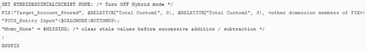

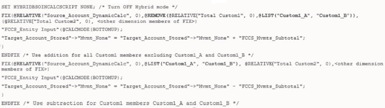

Técnica de Adição Sucessiva
"Target_Account_Stored" -> "Mvmt_None" = "FCCS_Mvmts_Subtotal" -> "Source_Account_DynamicCalc" -> "Total Custom1" -> "Total Custom2";
Neste exemplo, a intenção é armazenar o resultado do cálculo dinâmico no lado direito, em um membro Denso armazenado. Esse cálculo não será realizado se executado com SET HYBRIDBSOINCALCSCRIPT FULL. Nessas situações, com base nos operadores de consolidação dos membros de nível zero da dimensão Personalizada definida como Adição, você pode usar uma técnica conhecida como adição sucessiva. Uma vez que a dimensão Conta é Esparsa, você usa FIX em membros do nível zero sob a conta de origem Cálculo Dinâmico. Paralelamente, lembre-se de desativar o modo Híbrido.
1. SET HYBRIDBSOINCALCSCRIPT NONE; /* Turn OFF Hybrid mode */ 2. FIX( @RELATIVE( "Total Custom1", 0 ), @RELATIVE( "Total Custom2", 0 ), <other dimension members of FIX> ) 3. "FCCS_Mvmts_Subtotal" ( @CALCMODE( BOTTOMUP ); 4. "Target_Account_Stored" -> "Mvmt_None" = "Target_Account_Stored" -> "Mvmt_None" + "Source_Account_DynamicCalc"; 5. ) 6. ENDFIX
Considere o caso a seguir no qual alguns membros Custom1 de nível zero tenham o operador de consolidação definido como se segue: os membros Custom1_A e Custom1_B têm o operador de consolidação definido como Subtração.
Uma importante consideração ao usar essa técnica: Quando a regra de negócios for executada várias vezes, é bem possível que a conta de destino tenha um valor acumulado. Isso resulta em números incorretos. Portanto, considere inicializar o valor de destino para #Missing, em um processo BOTTOMUP, pois o script seria executado pelo menos uma vez.

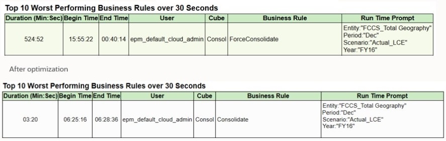

Desempenho aprimorado de dois minutos para 30 segundos por entidade

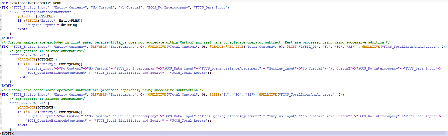

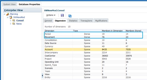

Aplicativos de Dimensionalidade Estendida com Conta como uma Dimensão Esparsa e Período e Movimento como Dimensões Densas
Esta seção descreve as técnicas de criação de scripts para aplicativos de Dimensionalidade Estendida que usam Conta como uma dimensão Esparsa. Quando você seleciona para criar um aplicativo ou converter um que já existe em um com Período e Movimento como dimensões Densas e Conta como uma dimensão Esparsa, lembre-se destes pontos:
Período e Movimento são dimensões Densas.
A dimensão Conta é Esparsa.
Os membros da dimensão Movimento Pai Pré-implantados são Cálculos Dinâmicos.
Os membros Pai da dimensão Intercompanhia são Cálculos Dinâmicos.
Todos os membros Pai da dimensão Personalizada devem ser Cálculos Dinâmicos.
A ideia é ter contagem mínima de blocos de nível superior e atingir agregações dinâmicas durante as operações de planilha.
Os pontos 2 e 3 desempenham um papel importante durante a criação de cálculos personalizados, sem considerar a necessidade de reescrever cálculos existentes, caso sejam usados membros Pai em cálculos existentes.

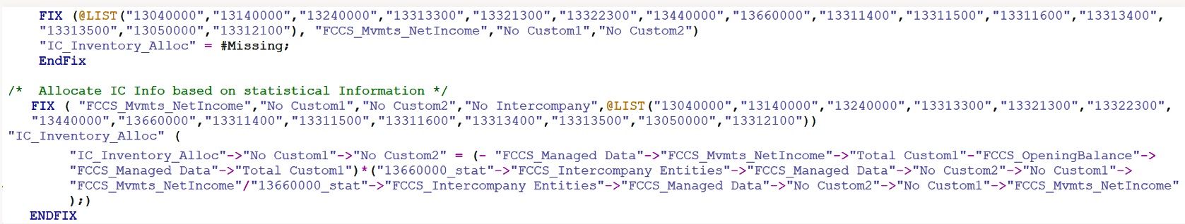

Caso de Uso do Cliente A
Cálculo do membro IC_Inventory_Alloc da Origem de Dados, com base nos dados de origem dos dados FCCS_Managed
Antes da otimização
Cliente A - Script do Cálculo Original
a. Executa TOPDOWN
b. Usa membros Superiores do Cálculo Dinâmico do lado direito, causando assim lentidão na recuperação dos dados
c. O cálculo multiplica e divide desnecessariamente usando a mesma interseção

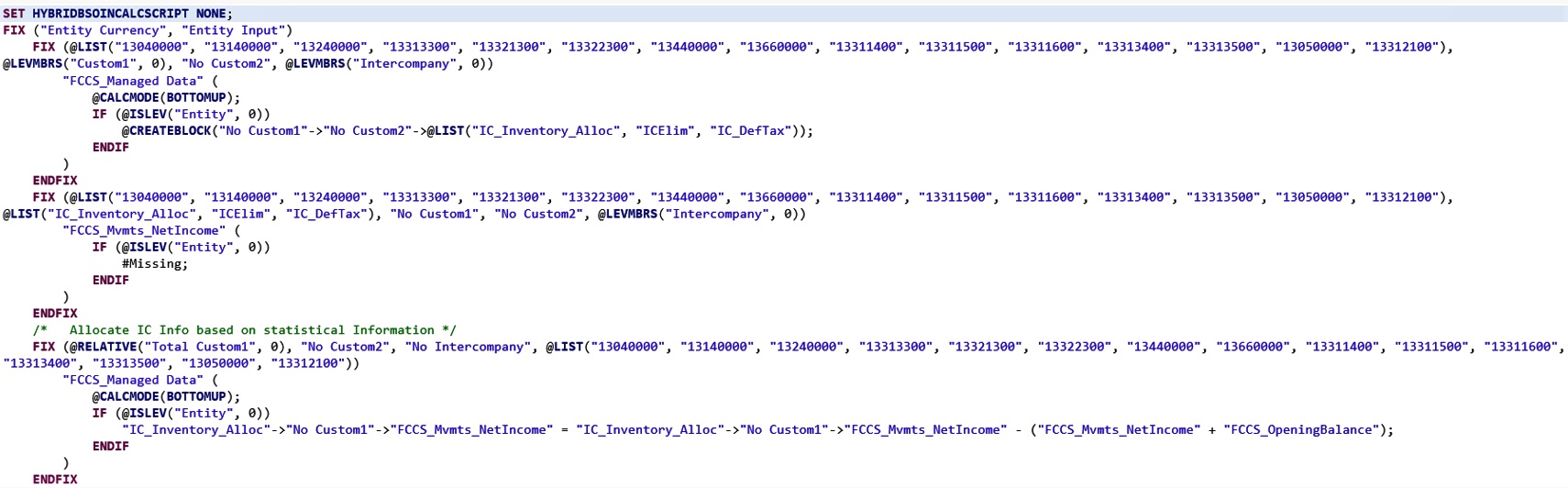

Caso de Uso do Cliente A - Script de Cálculo Modificado
O script de cálculo modificado usa a técnica de adição sucessiva e o processamento BOTTOMUP.
a. O cálculo é executado no modo BSO - SET HYBRIDBSOINCALCSCRIPT NONE
b. @CREATEBLOCK é usado para criar blocos IC_Inventory_Alloc de destino com base nos blocos de dados FCCS_Managed de origem, BOTTOMUP
c. No lugar dos membros Superiores do Cálculo Dinâmico, são usados membros armazenados no lado direito.

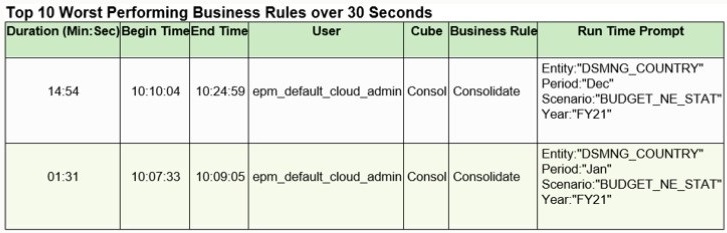

Caso de Uso do Cliente B
Esse cálculo de conta Excedente teve que ser reescrito após a migração para o modelo Conta como Esparsa. A propriedade Armazenamento de Dados dos membros pai pré-implantados na dimensão Movimento é Cálculo Dinâmico. Isso gerou alguns desafios, uma vez que os tempos de consolidação foram comprometidos. O cálculo teve que ser interrompido após a migração.
Tempo total do ano após a adoção de melhores práticas:

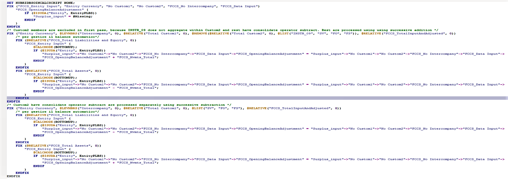

Caso de Uso do Cliente B - Cálculo Modificado
Este exemplo mostra o cálculo FCCS_20 modificado.
a. O membro Consolidação é usado como âncora.
