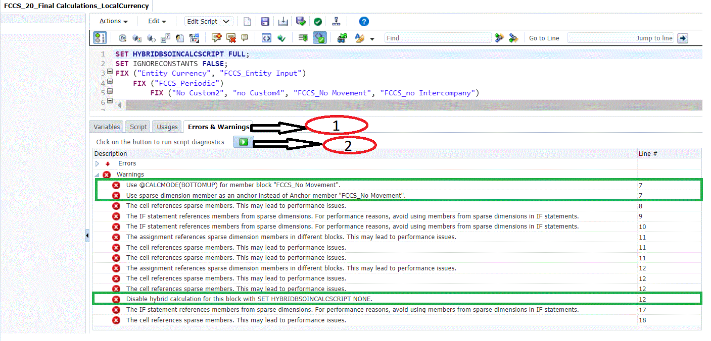

Na captura de tela a seguir, as células realçadas em verde são avisos do Financial Consolidation and Close. Os outros avisos exibidos são do Calculation Manager.
Validações de regra no Calc Manager
Nota:
Os avisos de Validação da Regra do Financial Consolidation and Close também são exibidos no módulo Recomendações. Consulte Exibição de Recomendações de Aplicativo.
As mensagens de aviso são classificadas e mostradas com base no número da linha do script.
Para exibir os avisos de validação da regra no Calculation Manager:
  1. Abra o Calculation Manager e selecione a guia Erros e Avisos.
  2. Clique no ícone Executar para exibir os avisos.

Neste exemplo de script, o processo de validação das regras vai gerar o seguinte aviso:
Linha 2: Use o membro Movimento FCCS_Mvmts_NetIncome como âncora, em vez do membro Âncora FCCS_Entity Input.

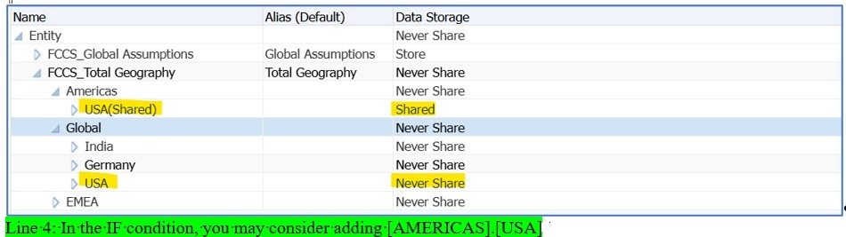

Validação de Script do Calc Manager para Referências de Membro de Entidade Compartilhada Ausentes na Condição IF
Ao definir uma entidade compartilhada nas condições IF em Cálculos Configuráveis (regras de inserção) ou regras Sob Demanda, certifique-se de incluir a entidade principal e todos os seus membros compartilhados, caso a intenção seja aplicar a condição a todos eles.
Quando apenas a entidade principal é adicionada à condição, o sistema não inclui automaticamente os membros compartilhados, a menos que você os especifique.
Um aviso será exibido para estas condições:
  • A condição IF usa a função @ISMBR para verificar membros de entidade específicos
  • O membro usado na condição pertence à dimensão Entidade e tem instâncias compartilhadas
  • O bloco IF não deve incluir o membro FCCS_Parent Input em expressão alguma
  • Nem todos os membros compartilhados são incluídos com a entidade principal
Essa verificação destina-se a ajudar a evitar comportamentos inesperados em que sua lógica se aplica apenas à entidade principal, mas ignora involuntariamente as compartilhadas.
Se a sua regra se destina apenas aos membros principais ou compartilhados específicos, você seguramente poderá ignorar esse aviso. Caso contrário, atualize a condição IF para incluir todos os membros obrigatórios.
SET HYBRIDBSOINCALCSCRIPT FULL;
Fix ("FCCS_No Data Source", "FCCS_No Movement","FCCS_Local GAAP","FCCS_No Intercompany","FCCS_Periodic",)
 "Cash" (
    IF(@ISMBR("[Global].[USA]"))
     "Cash" = "FCCS_Mvmts_Total"->"FCCS_Managed Data"->"FCCS_Intercompany Top"->"FCCS_Entity Total";
       ENDIF
                           ENDFIX
Para o script acima, será exibido um aviso para adicionar as entidades compartilhadas ausentes, pois USA é compartilhado em dois lugares, mas mencionado apenas em Global, conforme mostrado neste exemplo.
