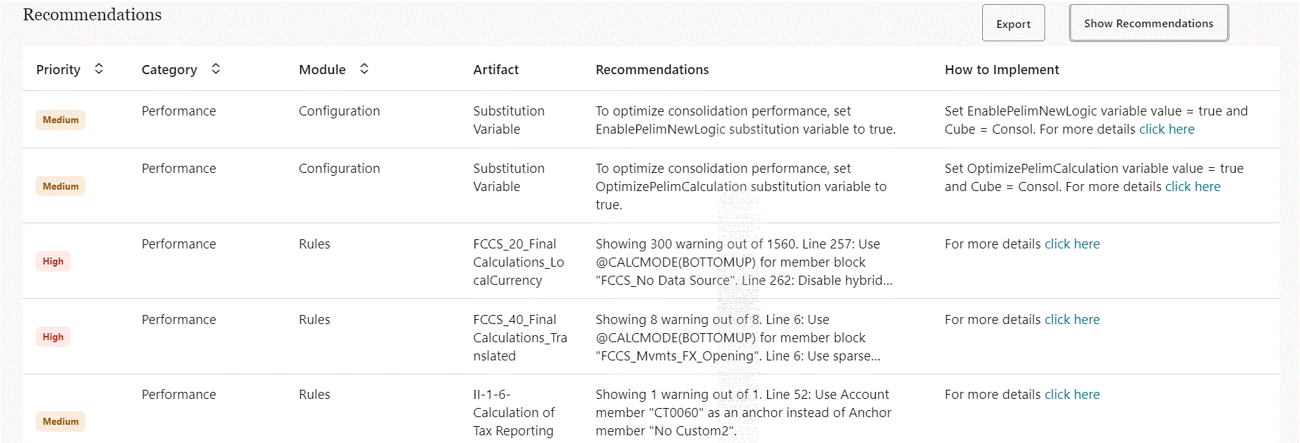

Avisos de Validação da Regra do Calculation Manager
Um validador de regras do Calculation Manager está disponível e pode identificar problemas de desempenho em potencial em Cálculos Configuráveis ou Regras sob Demanda do Financial Consolidation and Close. O validador fornece avisos e sugestões no módulo Recomendações que você pode revisar e implementar.
Os Avisos só são exibidos para regras implantadas. Para cada regra, são exibidos 300 avisos, no máximo.
Você pode fazer download de todas as recomendações clicando em Exportar.
Na lista Recomendações, o status Prioridade é Alto para Cálculos Configuráveis (regras de inserção) e Médio para Regras sob Demanda. Para exibir e resolver os avisos de validação da regra no Calculation Manager, consulte Resolução dos Avisos de Validação do Script de Cálculo.
Recomendações de validação da regra
