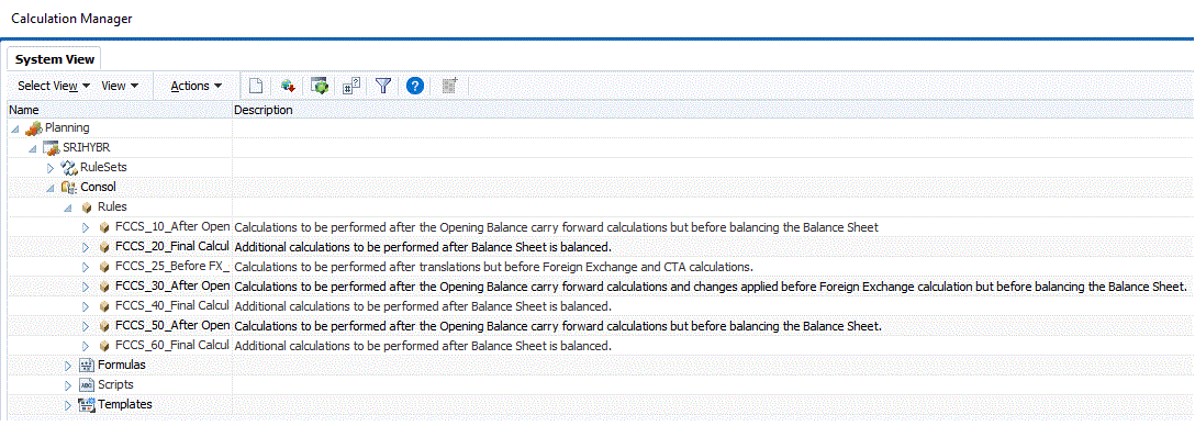

  6. O sistema abre o Calculation Manager em uma guia separada no navegador. Expanda a pasta "Planning" e navegue para as regras da pasta "FCCS Consol Rules". Essas são as regras às quais você tem permissão de editar.
  7. Faça drill-down até a regra que corresponde ao ponto de inserção.
    Por exemplo, a regra do Calculation Manager: FCCS_10_After Opening Balance Carry Forward_LocalCurrency
    corresponde ao ponto de inserção After Opening Balance Carry Forward.

    Acesso ao Calculation Manager
