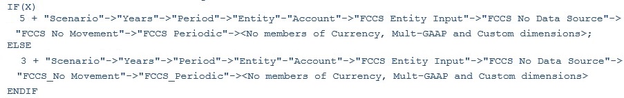

A opção Armazenamento da Exibição Controle da Data Final terá um impacto nas fórmulas de membro criadas personalizadas. Depois de ter habilitado a opção e reduzido o tamanho do cubo, você deverá fazer a alteração a seguir em qualquer uma de suas fórmulas de membro atuais que retornam um número constante.
Exemplo: Fórmula Original
Exemplo da Fórmula de Membro Original
Deve ser alterada para:
Exemplo da Fórmula de Membro Alterada
O sistema armazena um zero (0) na interseção"Scenario"->"Years"->"Period"->"Entity"->"Account"->"FCCS_Entity Input"->"FCCS_No Data Source"->"FCCS_No Movement"->"FCCS_Periodic"-> <No members of Currency, MultiGAAP and Custom dimensions> " a ser usado para essa finalidade.
