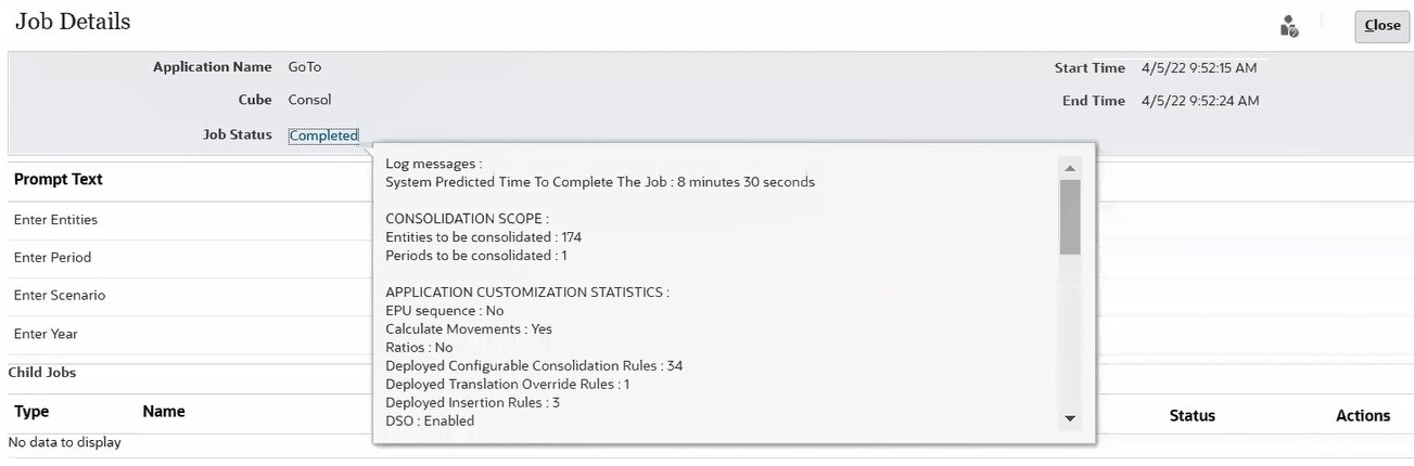

Você pode executar uma regra denominada Prever Tempo de Consolidação, que permite que o sistema calcule o tempo previsto de execução de um job de consolidação. É possível anexar a regra a qualquer formulário como uma opção de menu de contexto. Você pode visualizar o tempo de consolidação previsto no log de Jobs localizado no cartão Job.
Se quiser que a regra Prever Tempo de Consolidação seja executada automaticamente sempre que a regra Consolidação for executada, você poderá adicionar uma Variável de Substituição chamada EnablePredictConsolidate e definir o valor como Verdadeiro. A rotina de previsão acabará sendo executada automaticamente durante a Consolidação e você poderá exibir o tempo previsto no log do job da regra Consolidação. A execução automática da regra Prever Tempo de Consolidação pode afetar o desempenho da regra.

A caixa de diálogo Mensagens de Log exibe o Tempo Previsto do Sistema para Concluir o Job.

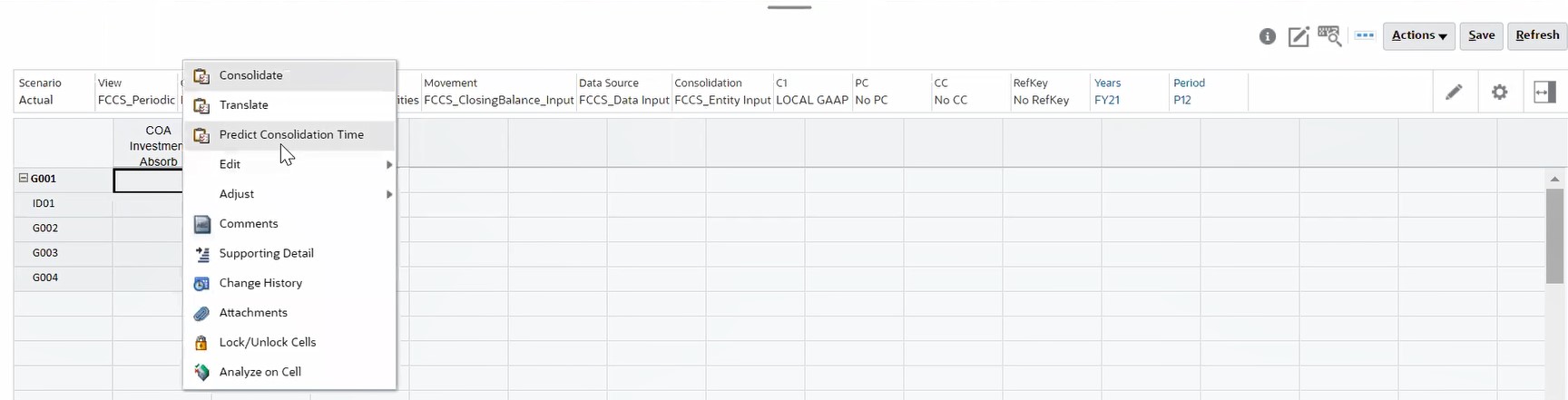

Como Iniciar a Regra com Base em um Formulário
Para iniciar a regra com base em um formulário:
Clique no ícone do Navegador
Em Criar e Gerenciar, clique em Formulários para abrir o editor do formulário.
Selecione a guia Outras Opções para atribuir o menu Prever Tempo de Consolidação a um formulário.
Na página Inicial, clique em Dados e, em seguida, abra o formulário.
No menu Ações ou clicando com o botão direito do mouse em uma célula do formulário, selecione Regras de Negócios e selecione Prever Tempo de Consolidação.
Selecione ou insira membros da dimensão para Entidades, Período, Cenário e Ano.
Clique em Iniciar para executar a regra.
Exibição de Tempo Previsto ao Executar a Regra de Consolidação
Para exibir o tempo previsto ao executar uma regra de consolidação:
EnablePredictConsolidate e defina o valor como Verdadeiro.A rotina de previsão é executada automaticamente.
