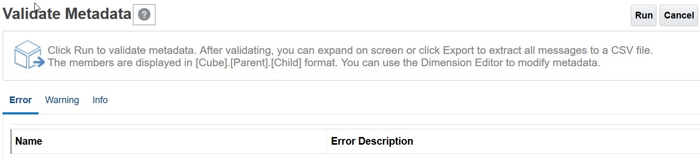

Para garantir que seus metadados sejam válidos, você pode executar Validar Metadados na guia Visão Geral do Aplicativo a qualquer momento. Consulte Validação de Metadados.
Processo de Validação de Metadados

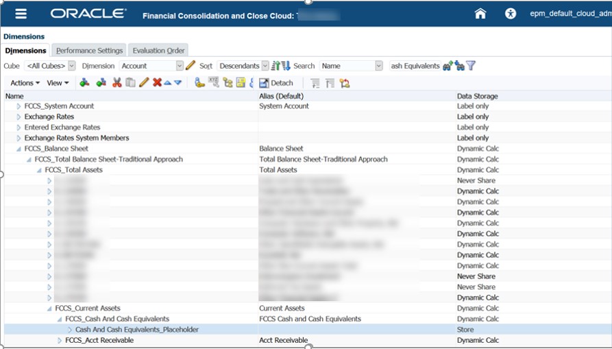

No Editor de Dimensões, revise os membros pré-implantados do FCCS a seguir na Dimensão Conta para garantir que eles tenham um membro filho com Armazenamento de Dados definido como Armazenar.
Se seu aplicativo não precisar de membros filho para nenhum dos membros pré-implantados do FCCS a seguir, você precisará criar uma conta de placeholder ou "fictícia" armazenada, uma vez que não é possível alterar diretamente os membros pré-implantados do FCCS para Armazenar.

Por exemplo, se "FCCS_Cash And Cash Equivalents" não tiver um membro filho armazenado, crie um chamado "FCCS_Cash And Cash Equivalents_Placeholder".
Exemplo de Membro de Placeholder

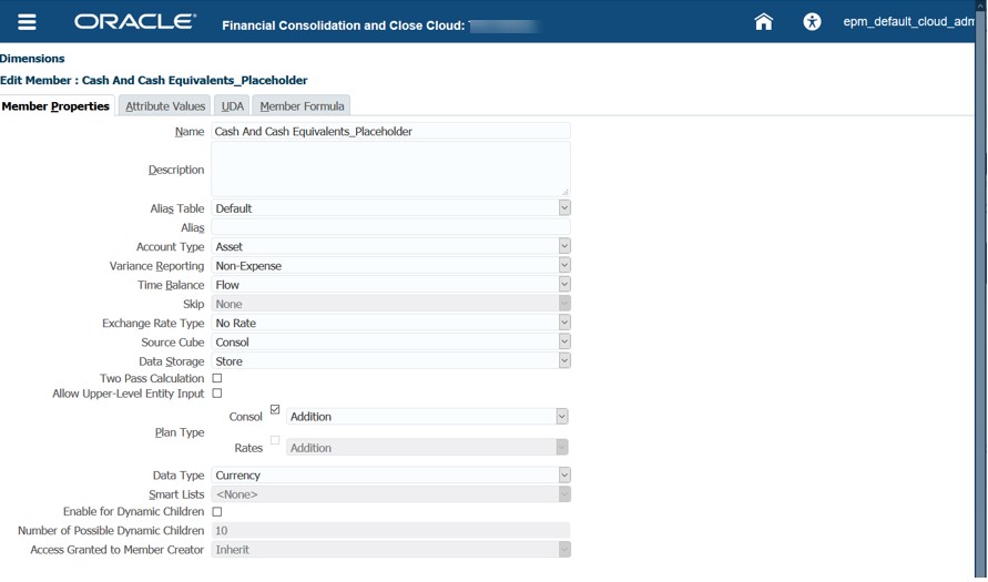

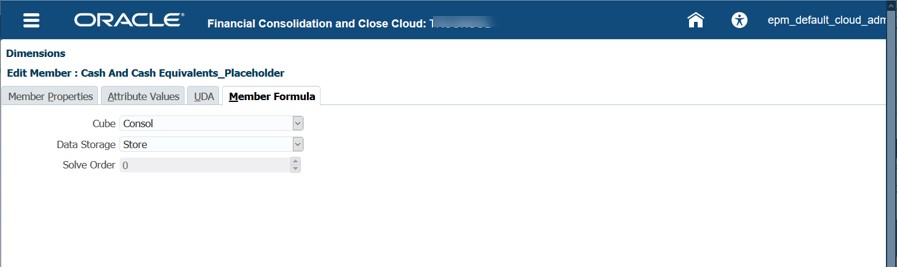

Certifique-se de definir Armazenamento de Dados para Armazenar nas guias Propriedades do Membro e Fórmula de Membro.
Guia Propriedades do Membro
Guia Fórmula de Membro

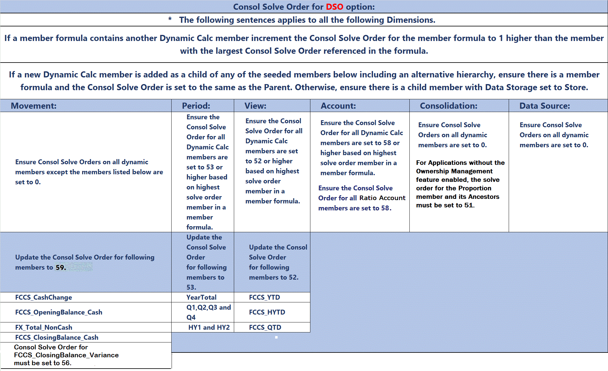

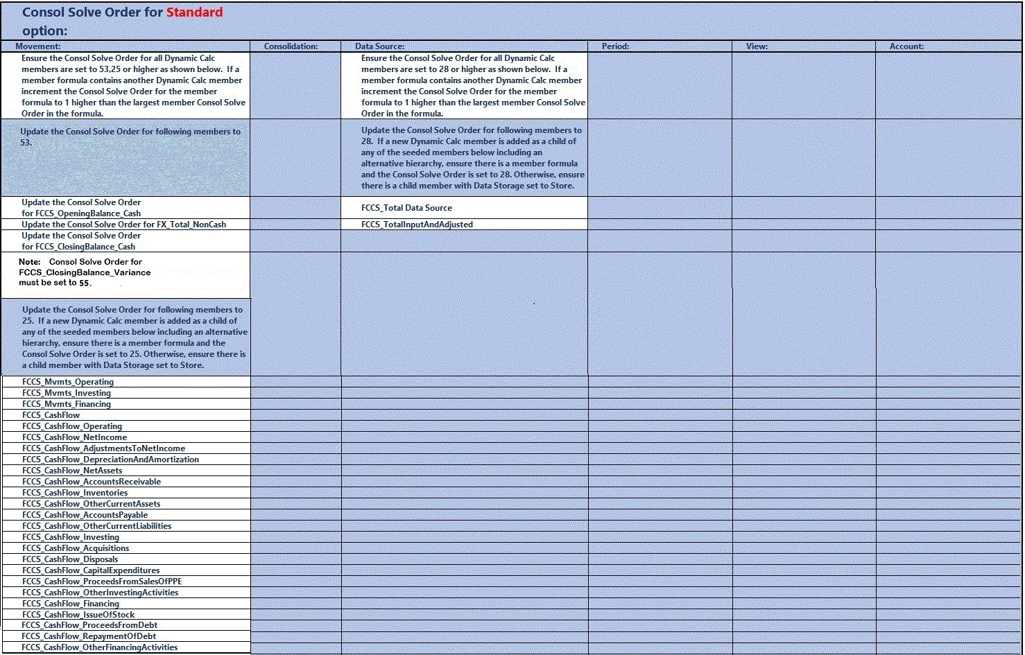

Garantir a Ordem de Resolução Correta para Membros da Dimensão Cálculo Dinâmico
A tabela a seguir mostra os valores da Ordem de Resolução do Consol quando você está usando a opção Padrão da Conta como a dimensão Densa.
Tabela de ordem de resolução para a opção padrão
A tabela a seguir mostra os valores de Ordem de Resolução do Consol quando você está usando a opção Otimização Esparsa Densa que usa Período e Movimento como as dimensões Densas.
Resolver Pedido para aplicativos DSO
Nota:
Pode haver um conflito de ordem de resolução entre a fórmula do membro Total Pai e a fórmula YTD. O membro FCCS_Parent Total se aplica somente à Moeda Pai em aplicativos de várias moedas. Se possível, é recomendável usar Total da Entidade, em vez de Total Pai. Caso não seja possível, tente alterar a Ordem de Resolução em FCCS_Parent Total para 51 e depois atualize o banco de dados. Certifique-se de verificar seus dados.
Capturas de tela de exemplo para alterar a Ordem de Resolução

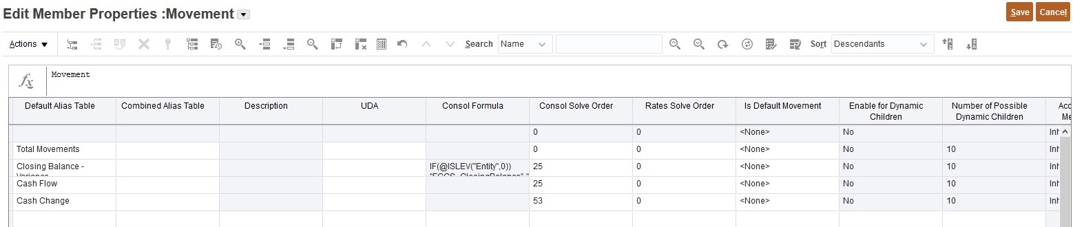

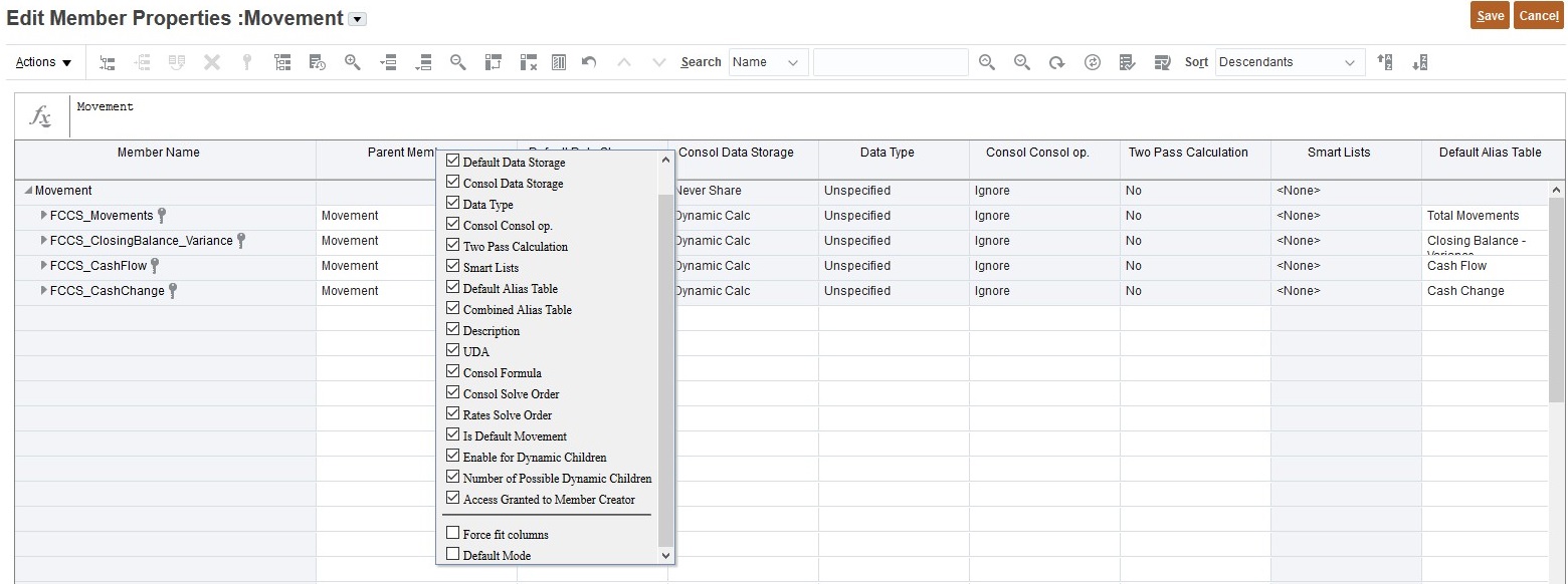

Clique em Aplicativos, em Visão Geral e selecione a guiaDimensões. Clique com o botão direito do mouse em uma coluna e desmarque o modo Padrão. Em seguida, role pela coluna Ordem de Resolução do Consol para editá-la. Você pode clicar e arrastar colunas para exibição mais fácil.
Coluna Ordem de Resolução
Ordem de resolução de Propriedades do Membro
Depois que todas as alterações acima tiverem sido feitas, execute Validar Metadados novamente e, em seguida, execute Atualizar Banco de Dados.

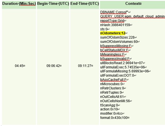

O design do relatório simétrico é muito mais rápido do que o Assimétrico. Um número alto para nOdometers no Relatório de Atividade (veja o relatório a seguir para ver um exemplo) é um bom indicador de um relatório Assimétrico ineficaz. De maneira ideal, um relatório Simétrico teria nOdometers:1.
As 10 Principais Consultas do Essbase com Pior Desempenho por mais de 15 segundos
Relatório de consulta do Essbase
