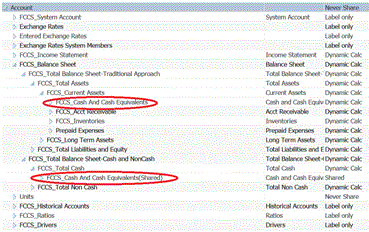

Os membros compartilhados devem ser adicionados depois dos membros não compartilhados. Por exemplo, na dimensão Conta a seguir, Caixa e Equivalentes de Caixa estão em FCCS_Current Assets como membros não compartilhados, mas em FCCS_Total Cash como membros compartilhados. Observe que o membro não compartilhado é o primeiro na hierarquia, e o membro compartilhado é o segundo.
