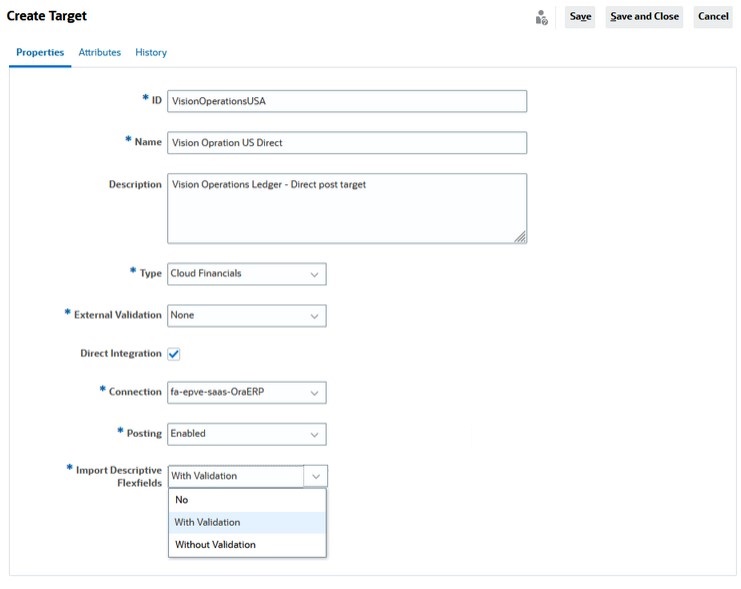

    Caixa de diálogo Criar Destino do Enterprise Journals
  4. Na guia Propriedades, especifique as seguintes informações:
    • ID: Você pode inserir no máximo 80 caracteres.
      Insira um identificador exclusivo para o Destino.
    • Nome - Digite um nome para o Destino. O nome do destino é obrigatório e será usado quando você criar um modelo de diário. Você pode inserir um máximo de 80 caracteres.
    • Descrição - Opcional. Digite uma descrição de Destino. Você pode inserir um máximo de 255 caracteres.
    • Tipo - Na lista suspensa, selecione o tipo de integração para o sistema ERP de Destino, por exemplo, Cloud Financials ou Outros.
    • Validação Externa - Você pode selecionar o seguinte na lista suspensa:
      • Nenhum - Se esta opção for selecionada, nenhuma validação externa será realizada. A validação interna do Diário ainda ocorrerá por padrão.
      • Personalizado - Se esta opção for selecionada, você precisará validar os dados do diário com relação ao sistema ERP de destino configurando o tipo de validação externa desejado.
      Consulte também: guias Como Trabalhar com a Automação do EPM e APIs REST do Oracle Fusion Cloud EPM.
    • Integração Direta - Se você selecionou Cloud Financials como o Tipo de integração, a caixa de seleção Integração Direta será marcada por padrão. A Integração Direta é um processo de contabilização dedicado para o sistema ERP.
      Nota:
      Você deve criar uma origem personalizada chamada EPM EJ no Cloud Financials antes de realizar a contabilização.
    • Se o Tipo de integração for Outros, a opção Integração Direta não estará disponível.
      Se a caixa de seleção Integração Direta não estiver marcada, nenhum job será acionado após o estágio final do workflow e o status da contabilização do diário será Pronto para Contabilização. Você pode usar comandos do EPM Automate, ou ferramentas de API de terceiros, para realizar a contabilização. APIs podem ser utilizadas para atualizar o status para Com Falha ou Contabilizado. Consulte Processo de Contabilização do Enterprise Journals.
    • Conexão - A lista Conexões será exibida somente se a Integração Direta estiver habilitada. Na lista suspensa, selecione uma conexão na lista de Conexões predefinidas pelo Administrador responsável pela contabilização.
    • Contabilização - Selecione uma opção de contabilização:
      • Habilitado - O sistema contabilizará o diário se o Tipo for Cloud Financials e a Integração Direta estiver selecionada.
      • Desabilitado - O sistema não contabilizará o diário se o Tipo for Cloud Financials e a Integração Direta estiver selecionada.
    • Importar Flexfields Descritivos – Importe atributos de diários para os flexfields descritivos para Cloud Financials ao contabilizar diários. As opções disponíveis são:
      • Não - Indica que os flexfields descritivos não sejam importados. O valor N é transmitido no parâmetro do job agendado durante a contabilização direta do diário.
      • Com Validação - Indica que os flexfields descritivos com validação sejam importados. O valor W é transmitido no parâmetro do job agendado durante a contabilização direta do diário.
      • Sem Validação - Indica que os flexfields descritivos sem validação sejam importados. O valor O é transmitido no parâmetro do job agendado durante a contabilização direta do diário.
      Nota:
      Antes de importar os flexfields descritivos, eles devem ser configurados no aplicativo do Oracle Cloud Financials.
